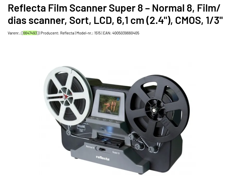

Udstyr til at scanne over kan jo købes til rimelige penge, ved ikke med kvaliteten men sikkert ok.
Her er en til lige under 3000 kr, og til den pris kommer man ikke langt hvis man sender ind og får scannet hos en proff.
LINK​​​
Men du kan jo også ​høre andre lokalarkiver, hvad de gør, og om du evt kan låne udstyr...
Hvad med, sammen med andre lokalarkiver o.l., at købe en som den viste.
Opgaven må eksistere i mange sammenhænge.

Det optimale må være en skanner, hvor lys går direkte fra filmen til sensoren. Hvis man bruger en traditionel fremviser og laver videooptagelse af lærred eller projektorskærm, er der to linser, der skal være i fokus og lærredets overflade vil også forvrænge billedet. Desuden vil udefra kommende lys ødelægge kontrasten. Optagelserne vil ikke være synkrone så man får let flimmer.
Den skanner der linkes til ligner et godt bud. Den tager billerne enkeltvis og laver en film. Kvaliteten er selvfølgelig ikke bedre end originalerne, men jeg synes at det ser rimeligt ud.
Her er en demonstration og i slutningen nogle eksempler.
https://www.youtube.com/watch?v=oKM7jCzOwIE
Det er sikkert vejen frem. Meen de penge de penge, som næsten ikke er eksisterende i den sammenhæng.
Det undersøges nu om der er en fælles mulighed.
