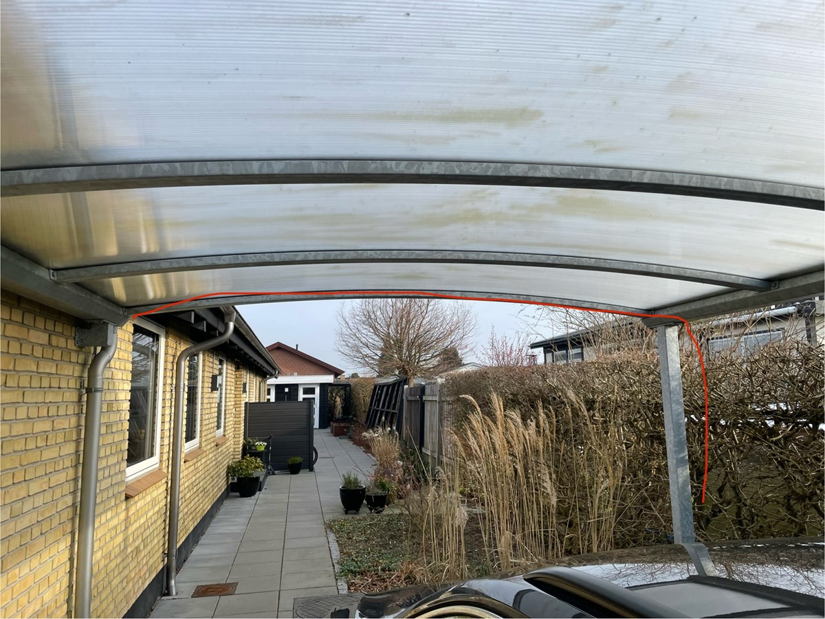

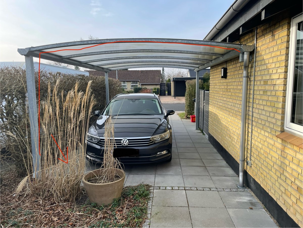

Hej. Jeg skal have sat en ladeboks op til min kommende elbil. Der skal trækkes 15-18 meter kabel fra min tavle til ladeboksen i carport.
Ladeboksen kan ikke hænge på husmuren da man så vil risikere at falde i kablet som vil komme til at ligge henover gangstien til hoveddøren.

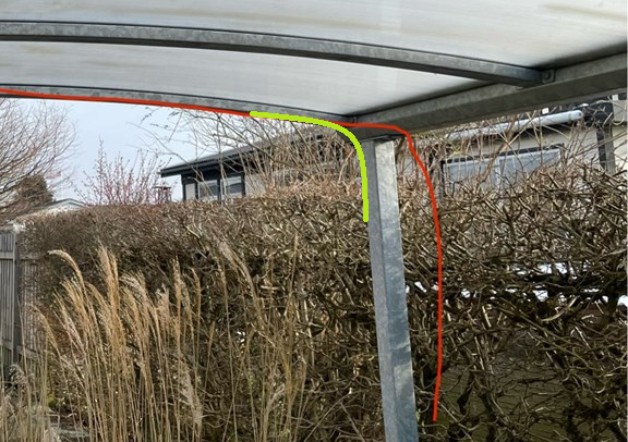

Må man trække kabel ud under tagudhæng og føre de langs med undersiden af carportens tag (se billede) eller skal det graves ned? Vil nemlig helst undgå sidstnævnte da det både er tidskrævende, besværligt at få lagt fliser pænt igen og der ligger kloakbrønde lige der hvor kablet skal løbe.
Hvis du kan få det til at sidde fast ser jeg ikke noget problem i den fremføring. Du kan få en udfordring med bukkeradius på kablet, større kabler har forbløffende stor bukkeradius, illustreret med grøn.

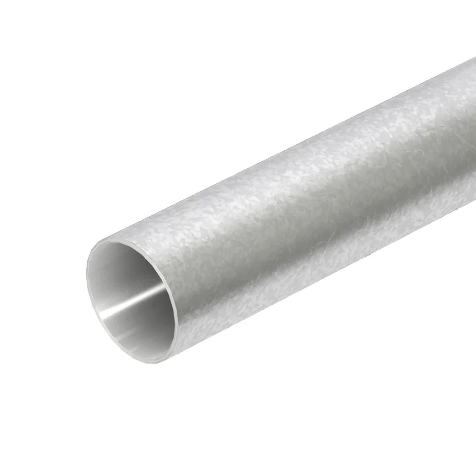

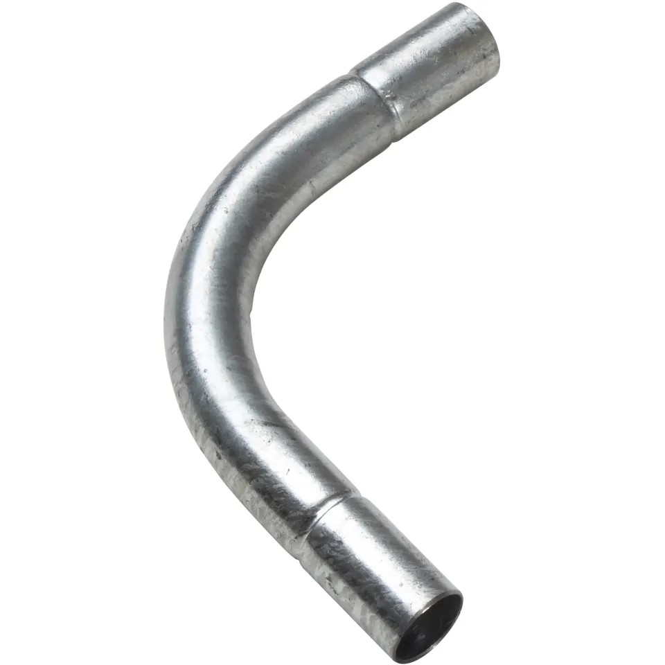

Det kan du sagtens, og med fordel trækkes kabel i galvaniseret kabelrør, hvortil der også fås bøjninger.
Så kommer det til at se integreret ud.
Her vist i Ø20mm.

Hvis man er lidt fræk, trækker man kablet inde i carportens profiler, hvor man kan komme til det.
