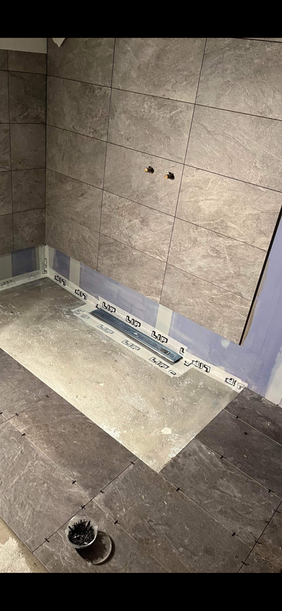

Jeg har glemt vådrumsmembran, hvad gør jeg!
Hej derude, jeg er ved at renovere mit badeværelse i mit sommerhus (som primært udlejes), jeg har bygger loft og vægge af vådrumsgips i 2 lag. Jeg har nu beklædt væggen, hvor bruseren skal være med fliser, men kom idag i tanke om, at jeg har glemt vådrumsmembranen!!!
Jeg kan stadig nå at smøre denne på forneden af brusenichen ca. 30 cm fra gulv og op af væggen samt selve brusenichegulvet.
Kan dette gå an eller skal jeg have alle fliser ned igen?
Håber mit spørgsmål giver mening.
Mvh Peter
Der er desværre kun en vej, hvis det skal være lavet rigtigt. https://www.bolius.dk/vaegge-i-badevaerelser-17979
Hvad jeg kan se på billedet er der heller ingen vådrumsmembran på gulvet, som også har fliser.
Disse skal desværre også af igen.
Selvbygger med stort S.
ØV! Hvor ærgerligt! Det ser ellers flot ud.
Indenfor det første døgn er fliseklæben stadig ret blød i det og kan skrabes af. Så selvom det er surt arbejde, så er det 100 gange nemmere at gøre det med det samme. Hvis du venter længere vil fliserne knække når du tager dem af og den hærdede fliseklæb skal slibes af.
Mvh. AllanE
Du har da glemt den på gulvet også!
