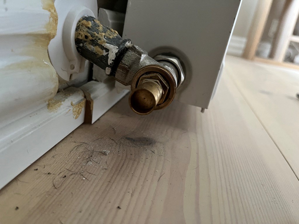

Hvilken type termostat er dette? DIYNoobz 1 29-02-2024 20:00 Jeg har denne type radiator i 2 rum på første sal, jeg ville gerne skifte dem til smart home termostater, men kan simpelthen ikke finde ud af hvilken type de er, er der nogen her der kan genkende typen? 1 svar Følg tråden Annonce Annonce Annonce
mfrost 3258 9400 29-02-2024 20:15 Nu viser du desværre ikke termostaten fra siden eller forfra så det bliver lidt svært.Pkt. 1 den termostat, hvis det er en termostat sidder på returen på radiatoren og mig bekendt findes der ikke smart termostater der kan sidde på retur.... Pkt. 2 jeg tror at det blot er en manuel ventil af meget gammel dato.... Hvis du vil have smart termostater skal du have en ny ventil sat på Dot fremløb på radiator.
