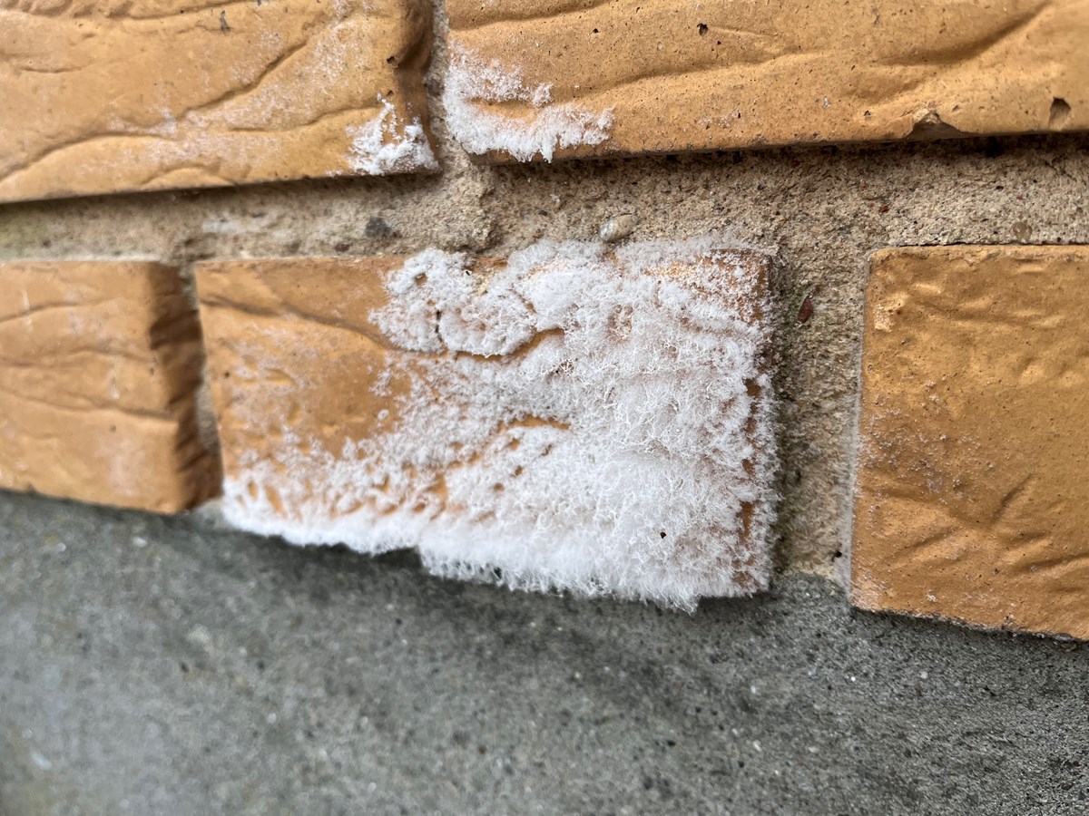

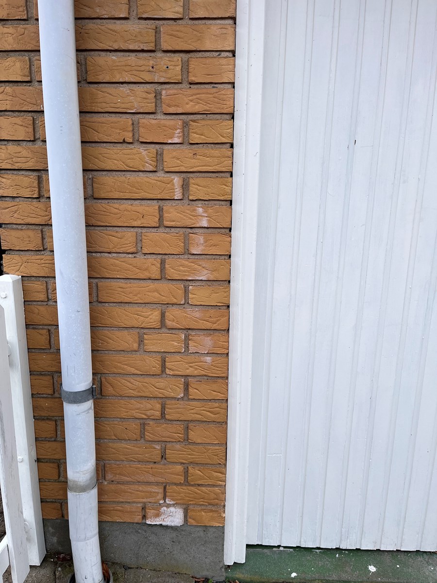

Jeg har det her hvide stads på ydervæggen (udvendigt på huset) meget tæt på nedløbsrøret.
Hvad er det?
Det virker som det er tømrersvamp men jeg er ikke sikker.
Nogen der ved hvad det er?

Jeg er ikke ekspert, men så vidt jeg ved skal der være organisk materiale, som træ, for at der kan gå svamp i det, deraf navnet.
Det der ville jeg kalde salpeter-udtræk.

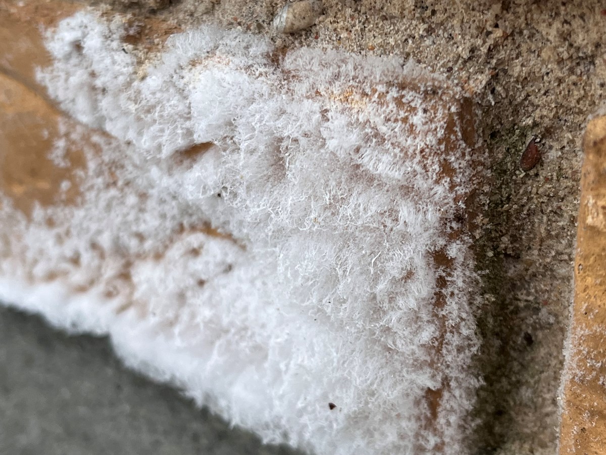

 Det har jeg også tænkt på, men det plejer at være på sokler og lign og ikke udenpå mursten.
Det her har et hår-lignende udseende og er ikke “fladt” som jeg synes salpeter udtræk plejer at være.
Men træ er murstene jo ihvertfald ikke :)

Prøv at søge på salpeterudtræk. Bolius skriver bla om det.
Og kik nogle billeder. Der er mange forskellige "udtryk" . Og nogle er et hvidt lag og andre er udblomstringer. Grunden til forskellene kunne tænkes at i blandt andet graden af fugtbelastning.

 Oki. Jeg går i retning af salpeterudtræk. Det skal jo også siges at det er lige ved nedløbsrøret så det er et fugtigt område trods alt.
--- Bjørn Dirchsen
Ikke hvis nedløbet er i orden
