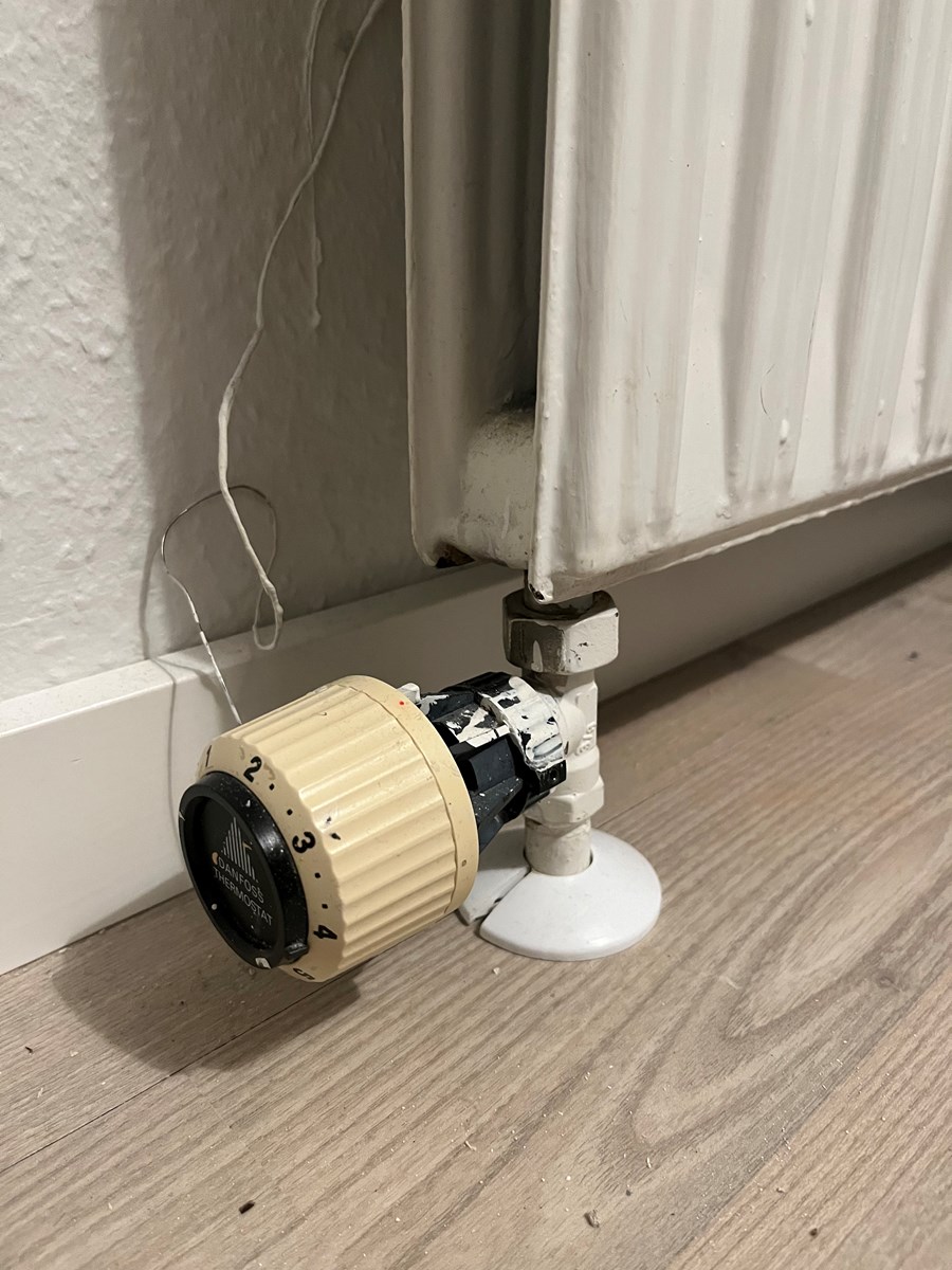

Hej! Vi vil gerne skifte vores termostater til Danfoss ally - jeg kan dog ikke rigtig gennemskue, om de kan sættes direkte på vores radiatorer, eller om der skal skiftes ventiler forud for.
Termostaterne sidder for neden og røret under det er varmt, hvor det er koldt i den anden side. Termostaterne er fra Danfoss fra mellem 1970 og frem til 2005. Kan man selv tjekke om det er returløbsventiler og om det i såfald er FJVR?
På forhånd tak!
