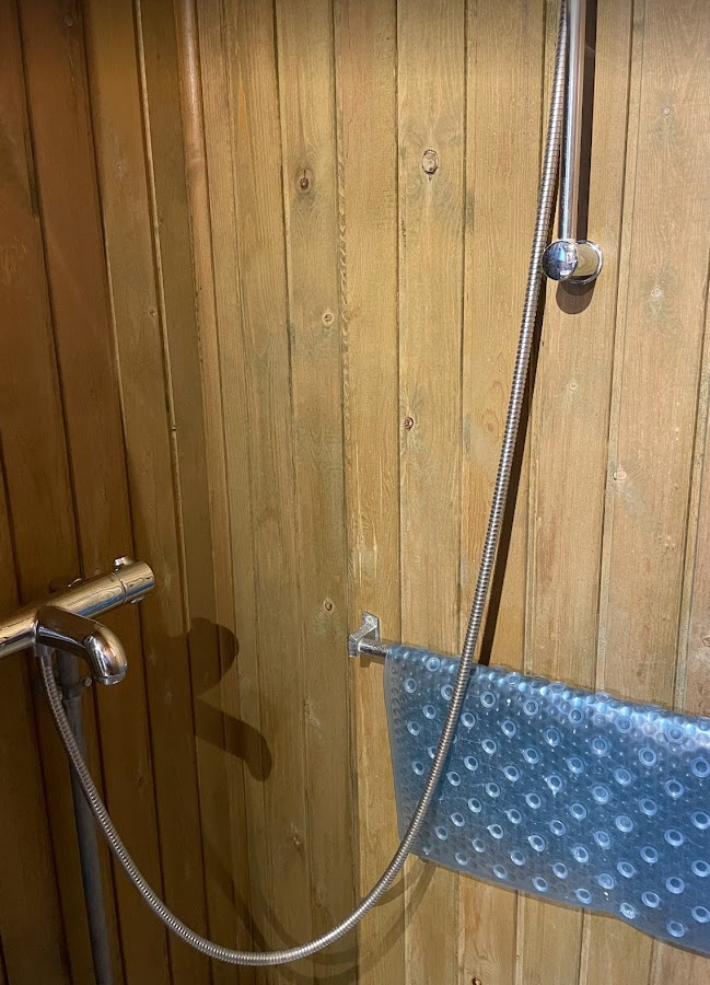

I vores sommerhus er der grønlige profilbrædder i badeværelset. Det ligner behandlet med træbeskyttelse, Gori eller lignende. Det gør rummet meget mørkt. Kan man afrense brædderne kemisk? Eller er alternativet at slibe dem, lidt svært med fjer og not, eller er det bedst at helt udskifte dem og starte forfra?
Eller kan male dem hvide?
Vil tro de er trykimprenerede for at kunne holde
Tror ikke det holder med maling
