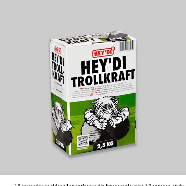

 Det skulle da lige være denne her, men nok ikke velegnet til understøbning      link

Nyt for mig men selvfølgelig en forbedring, omend meget beskeden ved en fugebredde på max 60mm (0,36mm) er selvfølgelig bedre end 0.
Desværre er det meget småt med den egentlige redegørelse ift egenskaberne, f.ex under hvilket modtryk det er i stand til at ekspandere, midlet som je_ns linker til vil jo være direkte farligt at bruge 😀
