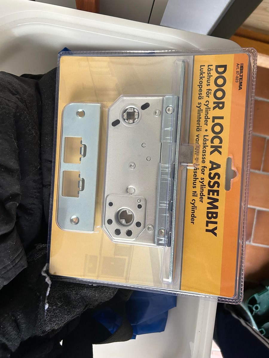

Jeg skal udskifte låsekassen, da jeg skal have en forsikringsgodkendt cylinderlås isat. Jeg har derfor købt en ny, som I kan se på billede 2. Jeg forudser nogle udfordringer:

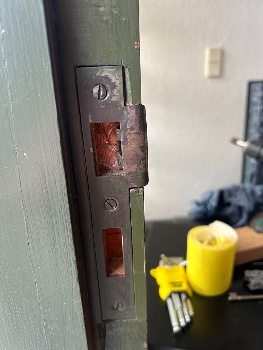

1) hullerne i dørkarmen passer ikke til Slutblikken, der følger med den nye låsekasse (der er desuden stemt træ ud der hvor den nye skulle være monteret med skruer). Kan jeg bare stemme de eksisterende huller større og tilpasse den gamle slutblik med en stiksav? eller har I andre forslag?

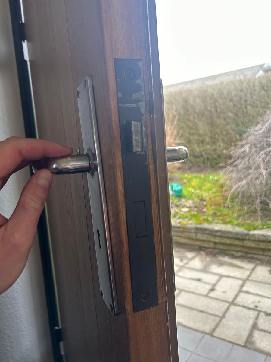

2) frontstykket af den nye låsekasse, der bliver synlig i dørens profil er en anelse længere end den gamle. Vil jeg kunne tage en smule af med en vinkelsliber i hver ende og så evt. bore nye huller til at skrue i døren?
3) Umiddelbart ligner det at den eksisterende håndtag- og låseposition i døren forbliver uændret med den nye kasse. men jeg har ikke prøvet at sætte den nye i, så skulle uheldet være ude ift. mismatch, hvad har I så af gode råd?
4) Der er sikkert andet jeg har overset af udfordringer, så I må meget gerne komme med råd, der ligger udenfor ovenstående.
