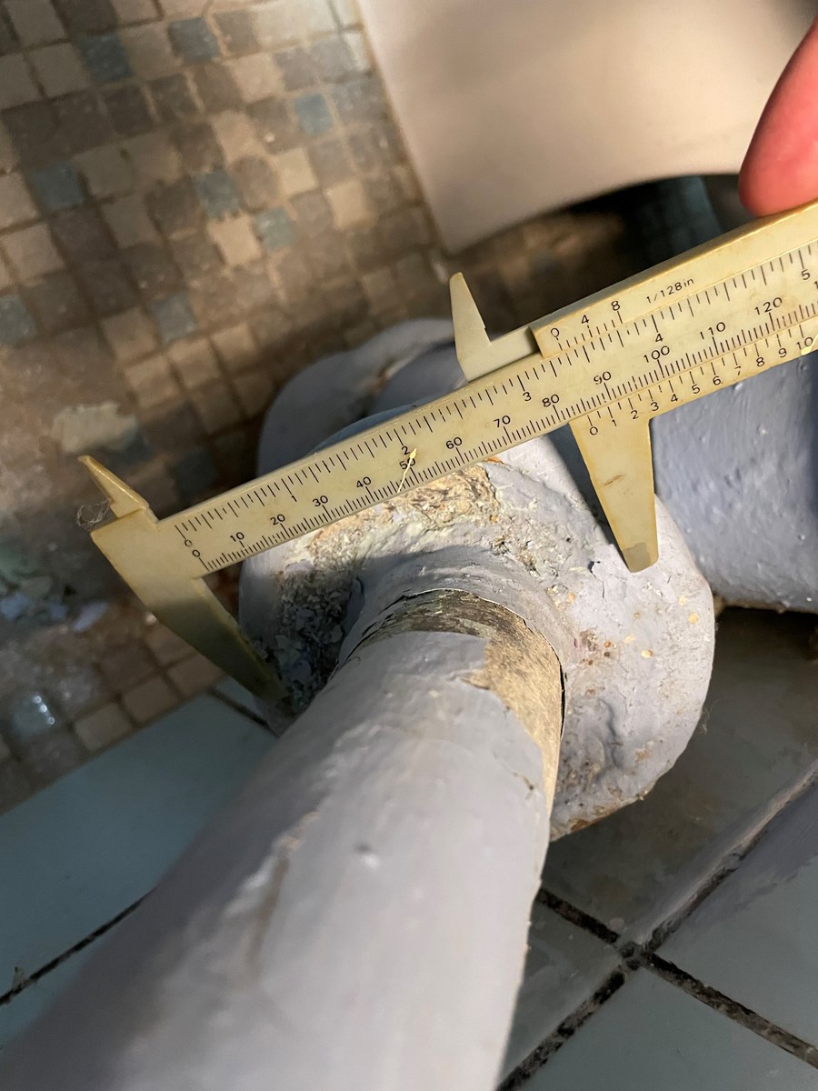

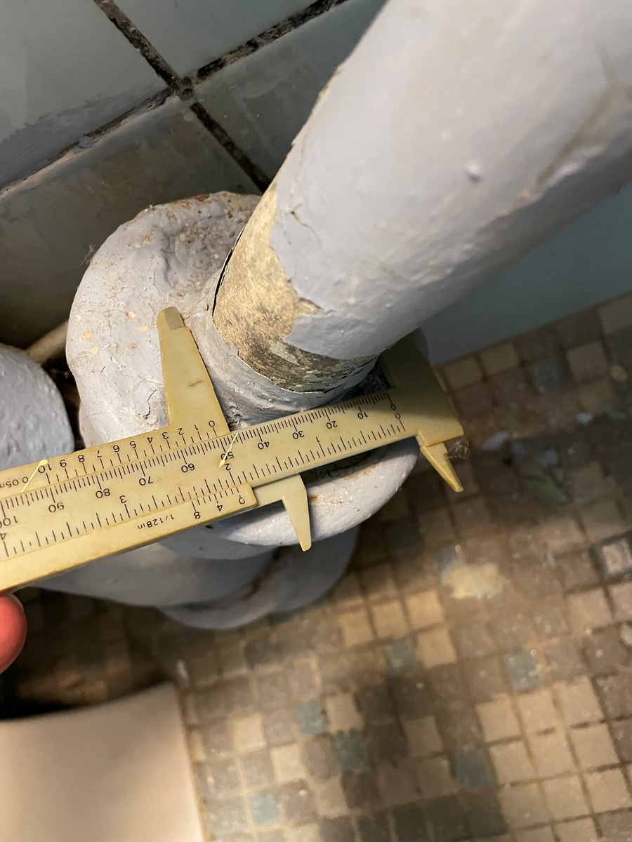

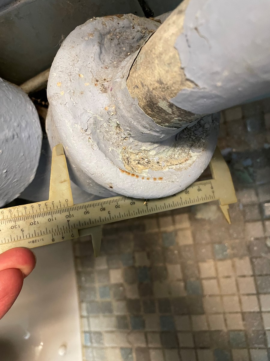

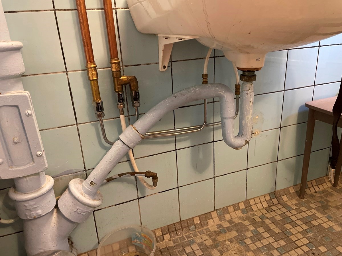

Jeg er i tvivl om hvordan jeg klarer overgangen fra nyt afløbsrør til faldstamme. Det nuværende rør er færdigt og skal udskiftes. Men hvad skal jeg gøre.
Det nuværende materiale omkring røret omkring afløbet i faldstammen er meget hårdt, kan det passe at det bare skal bankes op? Jeg er bange for at ødelægge den gamle faldstamme.
Hvad skal jeg bruge som overgangsstykke mellem faldstamme og afløbsslange?
Indvendig mål på faldstamme tilføringen er ca. 85 mm.
skal det laves efter bogen er det næsten umuligt uden at ødelægge grenrøret
skær det gamle af i flugt med kraven , så kan du bore hullet rent så der kan gå ​gummibuffe i
