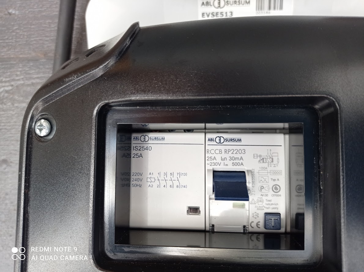

i vores lader til bilen er der et hpfi relæ der ikke dur mere  !
relæet er et abl sursum rccb rp2203  men det er ikke til at finde på nettet så tænker hvad jeg skal skifte det ud med !
gode forslag modtages med kyshånd
hilsen tom

Umiddelbart ligner det et 2 polet hpfi relæ. Hvordan konstatere du at det er i stykker ??? Har du testet det med en installtionstester ???
Hvilken lader har du der jeg har aldrig set en billader med den type relæ indbygget.
@mfrost Ligner denne lader, eMH1 513. Meget muligt den er sat op til 3,6kW.
@tomn146 Hvis RCCB/RCD'en er død kan du skifte til een fra en vilkårlig anden fabrikant. 30mA type A 2 poler RCD'er er ikke svære at finde, koster fra 100kr og op. Men ville ikke anbefale at pille ved det selv.
