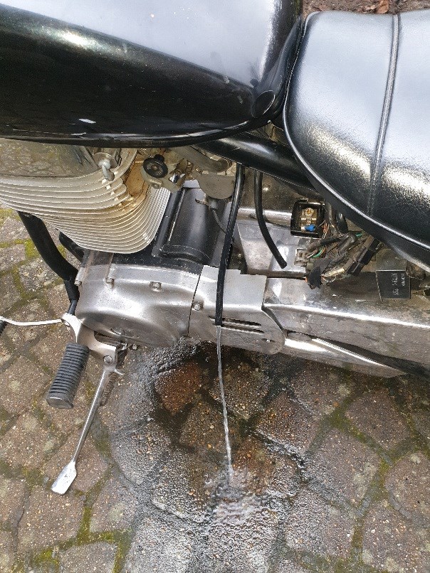

Når benzinhane står nedad løber kort efter start benzin ud i 5 sek, herefter 20 sek uden benzinoverløb, gentages med samme interval. Sker ikke ved benzin på reservetank.

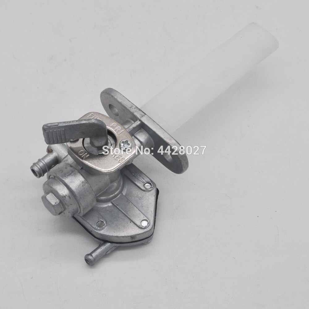

En Suzuki Savage ls650 har vakuum styret benzinhane. Hvis du piller benzinslangen af, skal der ikke løbe benzin ud, medmindre du tørner motoren eller den står på reserve.  Benzin skal aldrig løbe ud af vakuum slangen.

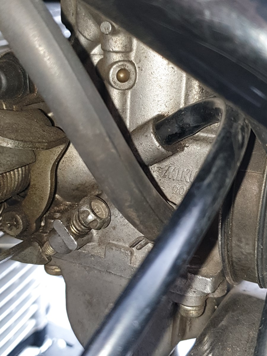

Benzin løber ud fra venstre dine af karburator

Enig i ovenstående - hvis det løber fra karburator, er det vel svømmer der har sat sig - men så vil den givet få for meget, med mindre et overløb holder svømmerstand drænet, så motor ikke drukner.
Fint, jeg renser karburator. Mærkeligt at karburator ikke løber over ved benzinhane på reservetank.Tak for hjælpen. Kh Sillebak

Jeg gætter på at benzinen løber igennem membranen i benzinhanen. Hængende svømmer var også min første tanke, men det passer ikke overens med forklaringen om benzinhanens stilling.
Hvis Sillebak starter med at undersøge benzinhanen som beskrevet, vil han i løbet af et kort øjeblik kunne finde ud af om problemet er i hanen. Hvis det ikke er hanen, må det være svømmeren. Det kan selvfølgelig være begge steder. Der er ikke noget der indikerer at karburatoren trænger til en generel rensning. Afmontering af svømmerhuset er normalt blot 4 skruer.
Undskyld jeg aldrig fik svaret, det viste sig bare at være filteret i benzinhanen. Pustede lidt luft igennem fra undersiden, håber ikke at have ødelagt evt. membran. Hvordan fungerer membram? Jeg har ikke haft problemer resten af sæsonen. Karburator er renset og det var ikke svømmeren. Tak for velvillig hjælp.
