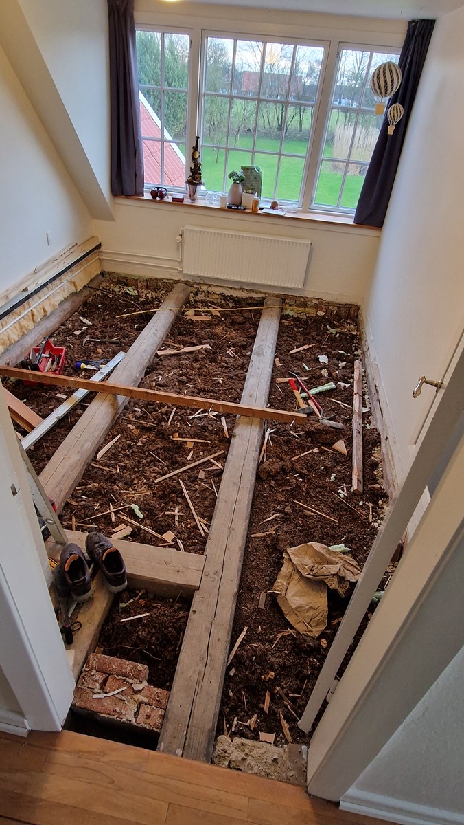

Jeg er gået i gang med forberedelserne til et nyt gulv på 1. salen.
Planen er at gulvet skal rettes op, gulvspånplader og trægulv på til sidst.
Spørgsmålet er nu hvordan får jeg bedst rettet bjælkelaget op så jeg kan ligge spånpladerne.
Jeg har selv et par ideer, men jeg vil gerne høre den håndværksmæssige korrekte måde at gøre det på.
Der er nu ca. 95 cm CC mellem de gamle bjælker og det skal jeg jo gerne på en eller anden måde have reduceret.
Mvh. Mads.
Du sætter spærtræ til opretning på begge sider af de nuværende bjælker, derved nedbringes cc til ~75cm. I mellemrummet mellem det nye spærtræ sættes der mellemstykker med cc60 til at understøtte langsgående samlinger hvor din gulvspån skal ligge, således er krav til understøttelse opfyldt sålænge du bruger spån i 22mm eller krydsfiner i 18/21mm.
