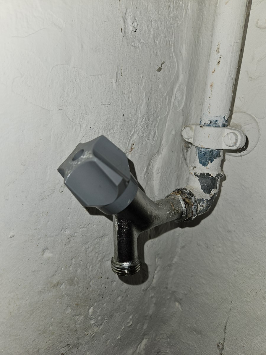

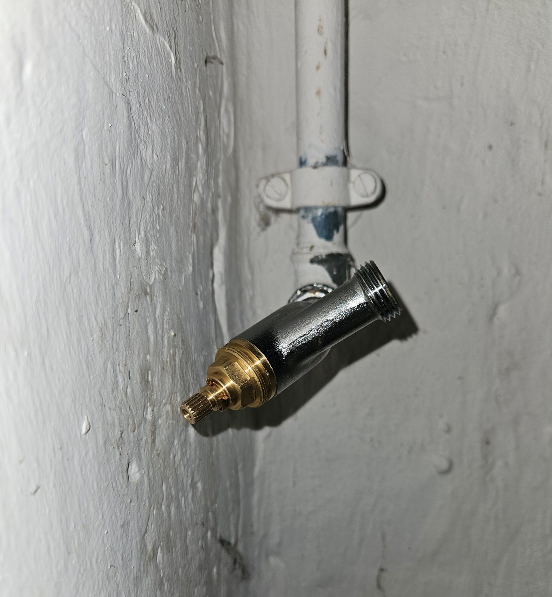

Vandhane sidder skævt
Jeg har skiftet vandhanen til vaskemaskinen, men når den nye er skruet i, kommer den til at sidde skævt (hvilket er et problem pga væg).
Se vedlagte før og efter billeder.
Den nye hane er af samme model, gevindet er lige så langt som den gamle hane.
Hvordan får jeg den skruet i, så den er strammet til i lodret position?

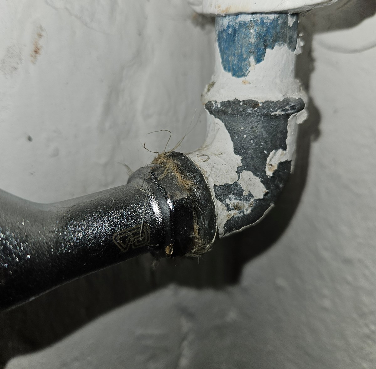

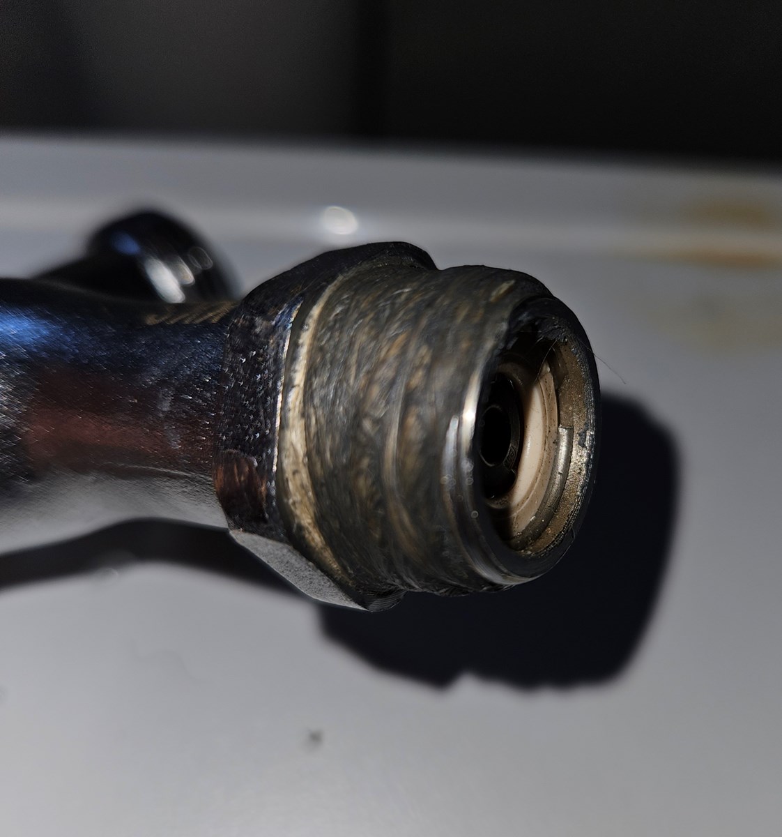

Har du brugt pakgarn og salve? Med den gamle samlemetode er det ikke noget problem at få vandhanen til at sidde lige. Prøv at tælle hvor mange omdrejninger vandhanen max. må få.
Bruger du teflontape må du rulle noget mere på inden du skruet hanen på. Og tæl så omgange så du ikke får spændt for meget.
Tak for hurtigt svar!
Har nu prøvet at bruge pakgarn (igen) og skruet hanen på så den sidder lodret.
Det lader til at holde tæt, men hanen er ikke skruet mere stramt på røret, end at jeg kan løsne den med fingrene.
Lyder det rigtigt?
Hvis pakket korrekt kan man fingerspænde tætte samlinger. Men kan du ikke dreje en omgang mere?
Ellers må du have endnu mere pakgarn på. Det vigtigste er dog at det er tæt, og sidder tilgængeligt. Jeg ville aldrig efterlade en “løs” samling et utilgængeligt sted.
Startede forfra med pakgarn - sørgede for at stramme *godt* til denne gang.
Desuden undlod jeg at skrue den ekstra halve omgang der alligevel ikke er nok.
Resultatet er en noget kraftigere tilspænding - kan dog stadig dreje vandhanen hvis jeg bruger begge hænder og lægger kræfter i, men umiddelbart tænker jeg det er ok - tester også samlingen med køkkenrulle en tid.
Tak for hjælpen 🙏

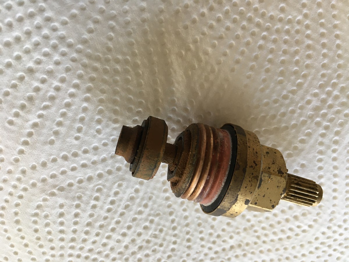

Hvad var der i vejen med din gamle vandhane? Ser indmaden sådan ud?
Søren O skrev den 25-02-2024 14:00:34
Jeg undersøgte den faktisk ikke nærmere, men der faldt da lidt forskelligt ud, da jeg fik den af.
Normalt kan sådan en vandhane ret let repareres for små penge.
Søren O skrev den 26-02-2024 22:19:59
 Det er mit liv for kort til ;-)
