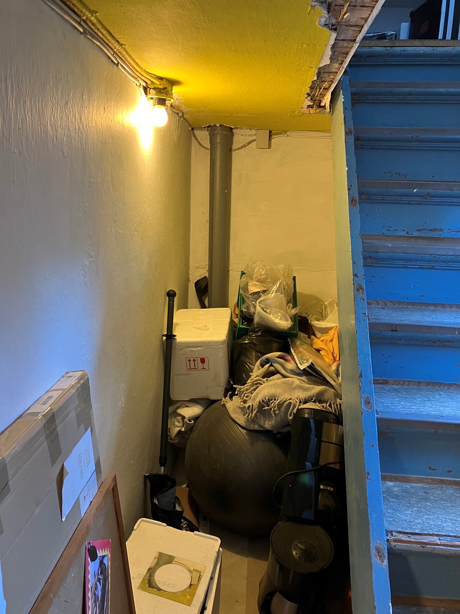

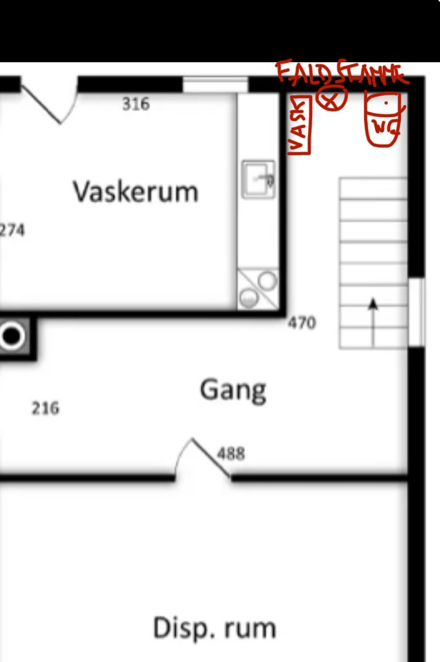

Vi vil gerne lave et lille toilet under trappen i kælderen.
Hus er fra 1934.

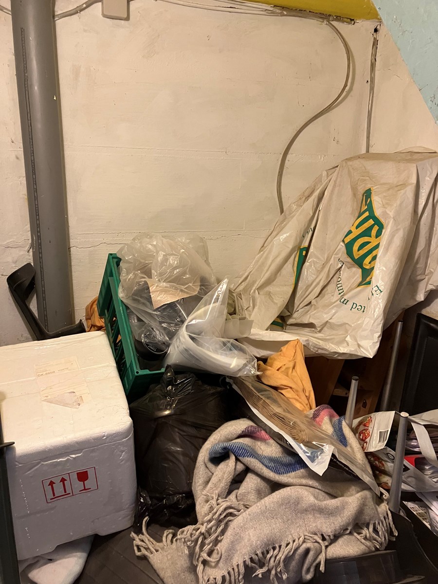

Faldstammen kommer oppefra i rummet.

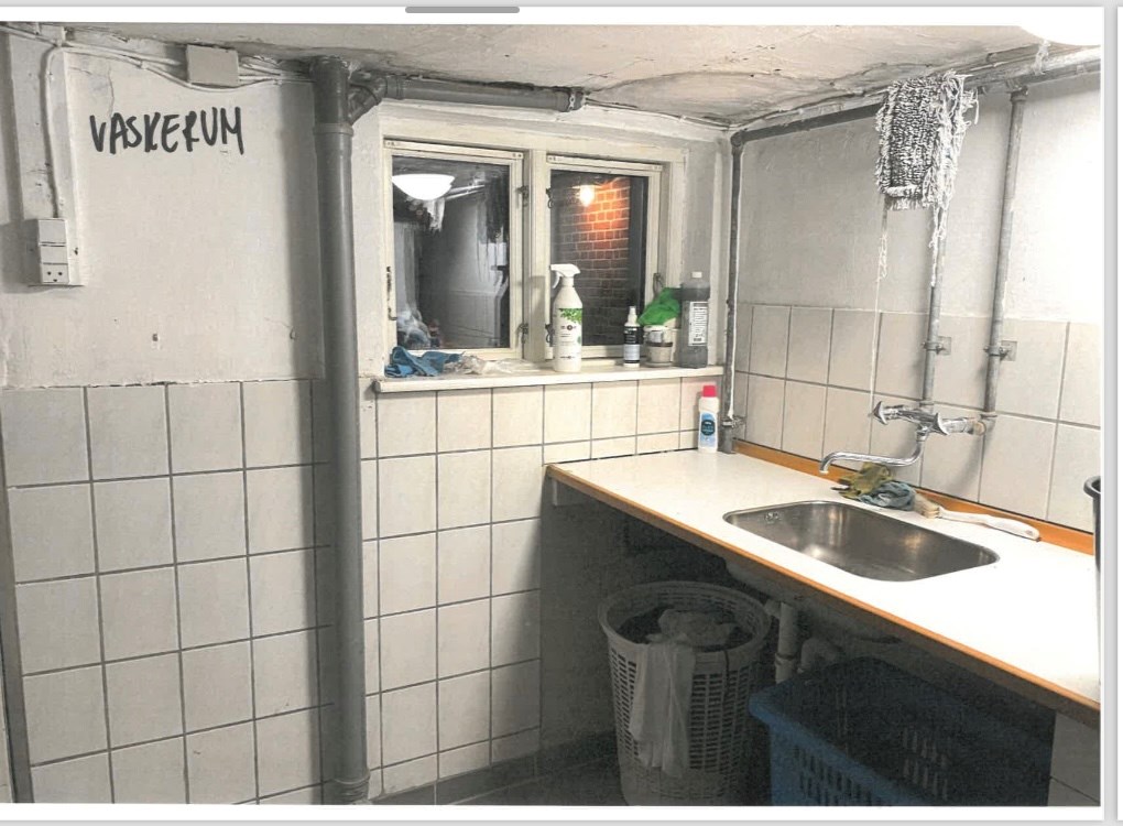

Vaskerum (og vandrør) i tilstødende rum.
Er det muligt?
Hvordan med afløb fra vask?
Det kræver da lige lidt oprydning, men mon ikke faldstammen ved trappen fortsætter ned i gulvet? Så ville det være ret enkelt at tilkoble et moderne væghængt toilet, hvor afløbsrøret så skal gå ud i siden i stedet for til gulvet. Afløbsrøret i gulvet kan sikkert også ændres, så du kan få en opføring hvor toilettet skal stå. Afløb fra håndvask tilsluttes blot med et t-stykke.
