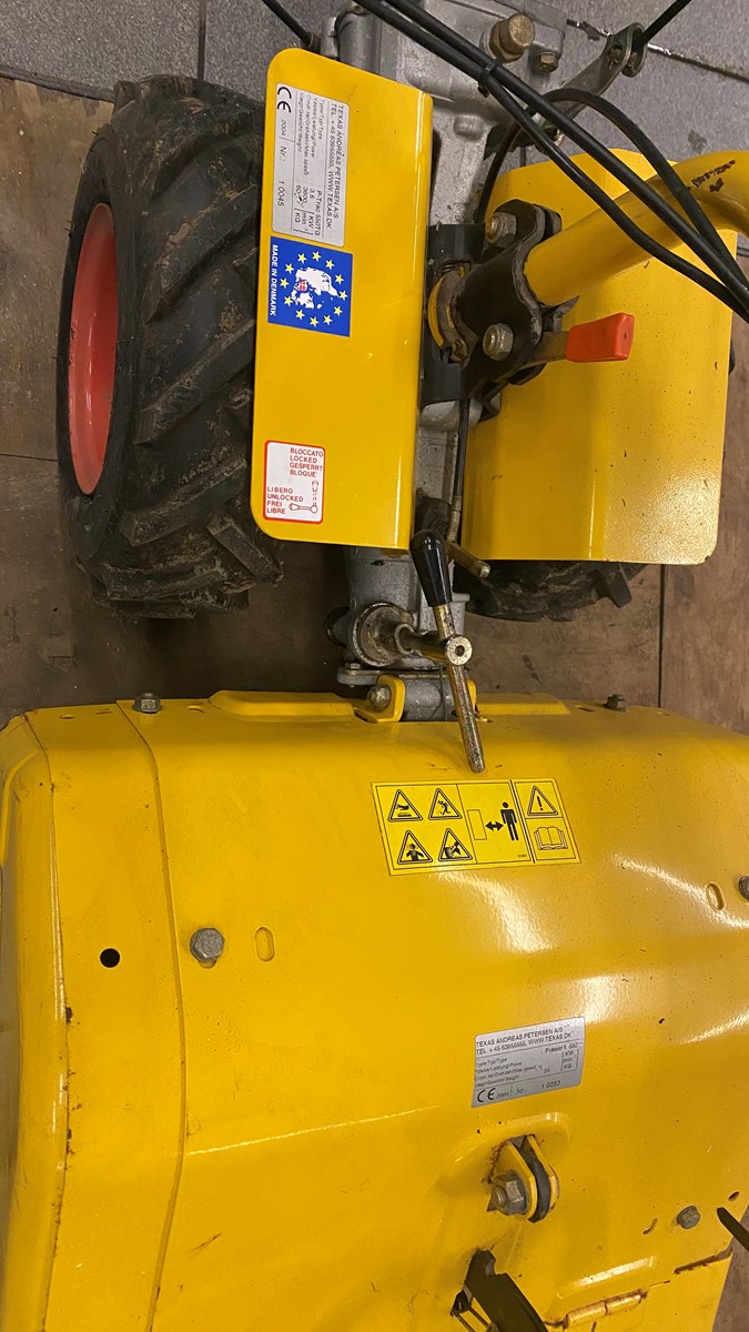

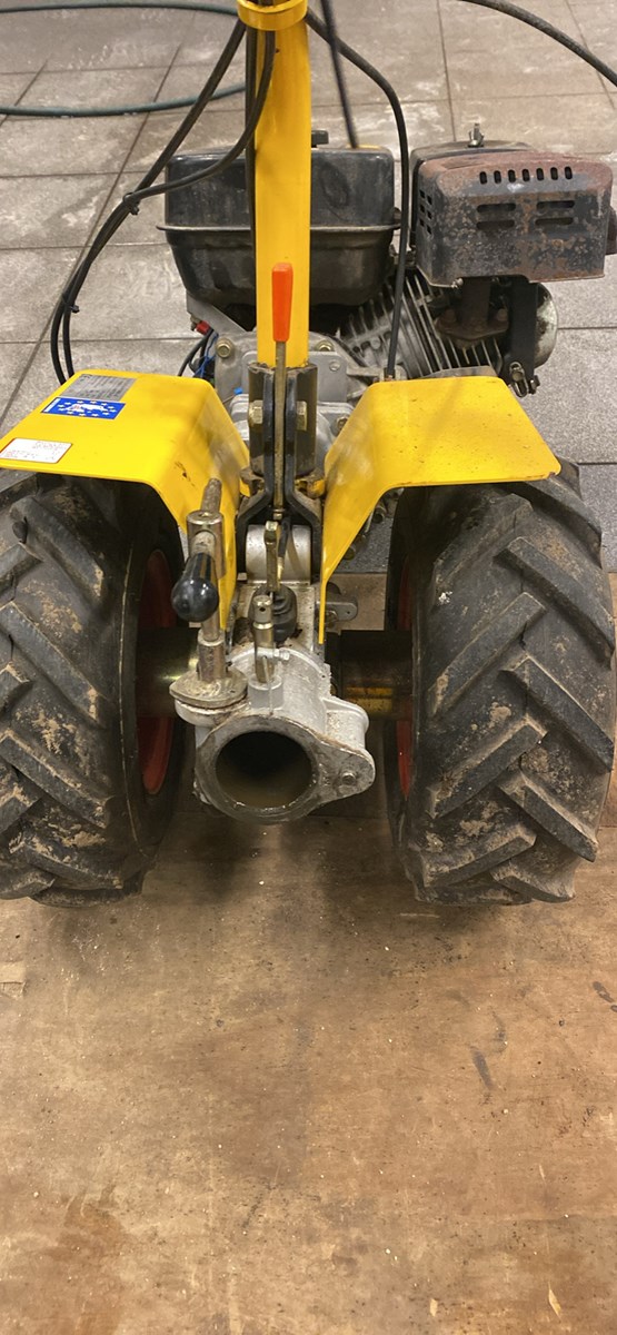

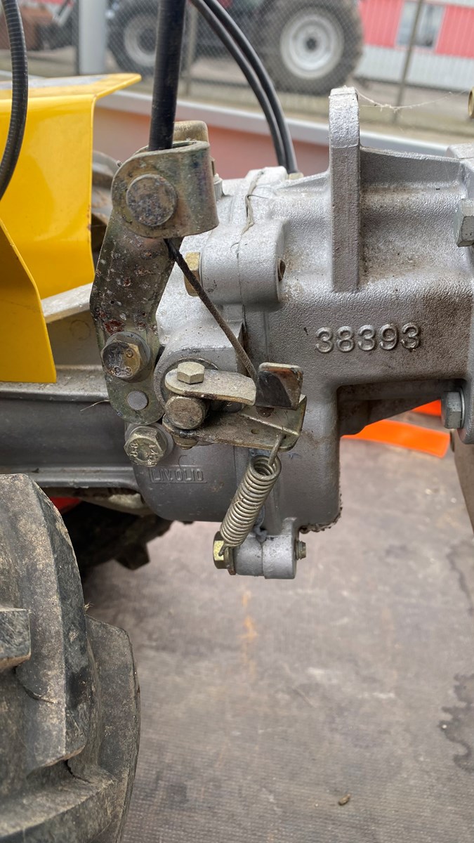

Texas fræser Thomas1976 5 24-02-2024 19:20 Har lige haft startet min Texas fræser. Når jeg vil tilkoble selve fræseren drejer den den forkerte vej. Og det takker over når den skal i indgreb. Kan motoren på en eller anden vis dreje den forkerte vej rundt ? 10 svar Følg tråden Annonce Annonce Annonce
Hjemmemekkeren 139 4130 24-02-2024 21:18 Hvis motoren lyder normalt, når den kører, så kan den ikke løbe den forkerte vej rundt. Fortændingen er stillet til den rigtige vej rundt - naturligvis. Hvis motoren løber den forkerte vej rundt, så vil det blive til en bagtænding, og det kan høres! Har du tjekket fremdriften på selve fræserens hjul? Hvis fræseren kører korrekt fremad, når den skal, så er det 100% sikkert, at motoren ikke løber den forkerte vej rundt.... Men hvordan selve fræseren så kan køre den gale vej rundt, aner jeg ikke - hvis altså motoren kører rigtigt rundt. Mit bedste bud er en ond ånd, og det kan du vist ikke bruge til så meget :-D Med venlig hilsenHjemmemekkeren LDS Tip Automatisk tip Se ugens tilbud på værktøj hos Harald Nyborg
Thomas1976 Trådstarter 5 24-02-2024 22:24 Hjemmemekkeren skrev den 24-02-2024 21:18:42Hvis motoren lyder normalt, når den kører, så kan den ikke løbe den forkerte vej rundt. Fortændingen er stillet til den rigtige vej rundt - naturligvis. Hvis motoren løber den forkerte vej rundt, så vil det blive til en bagtænding, og det kan høres! Har du tjekket fremdriften på selve fræserens hjul? Hvis fræseren kører korrekt fremad, når den skal, så er det 100% sikkert, at motoren ikke løber den forkerte vej rundt.... Men hvordan selve fræseren så kan køre den gale vej rundt, aner jeg ikke - hvis altså motoren kører rigtigt rundt. Mit bedste bud er en ond ånd, og det kan du vist ikke bruge til så meget :-D Nej det virker mærkeligt knivene drejer den forkerte vej rundt man kan holde knivene uden besvær og høre hvordan den takker over Hjemmemekkeren skrev den 24-02-2024 21:18:42Hvis motoren lyder normalt, når den kører, så kan den ikke løbe den forkerte vej rundt. Fortændingen er stillet til den rigtige vej rundt - naturligvis. Hvis motoren løber den forkerte vej rundt, så vil det blive til en bagtænding, og det kan høres! Har du tjekket fremdriften på selve fræserens hjul? Hvis fræseren kører korrekt fremad, når den skal, så er det 100% sikkert, at motoren ikke løber den forkerte vej rundt.... Men hvordan selve fræseren så kan køre den gale vej rundt, aner jeg ikke - hvis altså motoren kører rigtigt rundt. Mit bedste bud er en ond ånd, og det kan du vist ikke bruge til så meget :-D

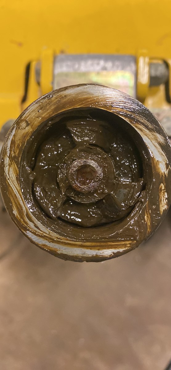

Kermit_369 1522 7860 25-02-2024 00:17 Det er altså en dum idé at stikke hænderne ned til knivene med motoren i gang. Uanset hvad.Er du sikker på at fræseren er kommet i hak i låseanordningen på tilkoblingen? Topmålet af dovenskab er at gøre det rigtigt første gang
Hjemmemekkeren 139 4130 25-02-2024 15:04 Der er vist ikke tvivl om, at selve fræseren ikke er kommet ordentligt i indgreb på den klo-kobling som sidder på "traktor-delen". Det kan dog skyldes, at motoren kører den gale vej - så kan klo-koblingen på selve fræseren blive skudt ud af klo-koblingen på traktor-delen. Du er nødt til at tjekke, om motoren kører den rigtige vej rundt. Det gør den, hvis traktor-delen kører fremad, når du sætter den i et frem-gear. Med venlig hilsenHjemmemekkeren LDS Tip Automatisk tip Se ugens tilbud på værktøj hos Harald Nyborg Annonce
Thomas1976 Trådstarter 5 25-02-2024 16:03 Hjemmemekkeren skrev den 25-02-2024 15:04:39Der er vist ikke tvivl om, at selve fræseren ikke er kommet ordentligt i indgreb på den klo-kobling som sidder på "traktor-delen". Det kan dog skyldes, at motoren kører den gale vej - så kan klo-koblingen på selve fræseren blive skudt ud af klo-koblingen på traktor-delen. Du er nødt til at tjekke, om motoren kører den rigtige vej rundt. Det gør den, hvis traktor-delen kører fremad, når du sætter den i et frem-gear. Den kører frem når jeg sætter den til det og bakker når jeg sætter den til det
shortcut 886 9900 25-02-2024 16:14 Havde en hækmonteret fræser hvor knivene kunne køre begge vej. ( Ikke en Texas ) . Mener at det var på siden af "Gear"kassen der sad et håndtag til at skifte retning på knivenes kørselsretning . Har besluttet mig for at blive en gammel sur mand. -Nu venter jeg så bare på at blive gammel....
Kermit_369 1522 7860 25-02-2024 16:29 shortcut skrev den 25-02-2024 16:14:04Havde en hækmonteret fræser hvor knivene kunne køre begge vej. ( Ikke en Texas ) . Mener at det var på siden af "Gear"kassen der sad et håndtag til at skifte retning på knivenes kørselsretning . Det er rigtigt at Husquarna og andre har mulighed for reversere knivene, men der kan den eftersøgte fræsedel ikke afmonteres og byttes med fx en kost.På alle de større tohjulede traktorer kan knivene kun køre en vej. Det ses også på kløerne i koblingen. Topmålet af dovenskab er at gøre det rigtigt første gang
Hjemmemekkeren 139 4130 25-02-2024 22:11 Thomas1976 skrev den 25-02-2024 16:03:37 Den kører frem når jeg sætter den til det og bakker når jeg sætter den til det Sygt underligt! Er du sikker på, at fræseren kører den gale vej rundt? Måske har du fået monteret fræser-jernene spejlvendt, således at du har sat højre sides jern i venstre side og vice versa? Jeg antager, du vurderer korrekte omløbsretning ud fra fræser-jernenes slibning? Med venlig hilsenHjemmemekkeren
Thomas1976 Trådstarter 5 27-02-2024 08:51 Thomas1976 skrev den 24-02-2024 19:20:45Har lige haft startet min Texas fræser. Når jeg vil tilkoble selve fræseren drejer den den forkerte vej. Og det takker over når den skal i indgreb. Kan motoren på en eller anden vis dreje den forkerte vej rundt ? Der sad en omskifter. Fejlen fundet tak for jeres input
