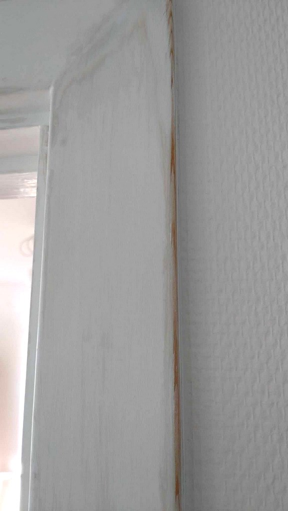

Jeg kan ikke finde ud af om jeg skal grundmale dørkarmen igen.
Jeg har:
1. slebet maling mat og fjernet tidligere løbere osv.
2. grundmalet
3. slebet grundmaling, også for at fjerne penselstrøg og striber
3. spartlet ujævnheder
4. slebet de steder hvor jeg har spartlet
5 ... skal jeg så grundmale igen og slibe grundmaling , eller skal bare male med glans nu?
Jeg har slebet igennem maling, helt ned til træ et par steder, som på billedet - højre øverste hjørne af dørkarmen.  Spartelmasse er også sugende.
Du maler bare. Det træ er vist efterhånden mættet nok, også selvom der er slebet ned til træet.
