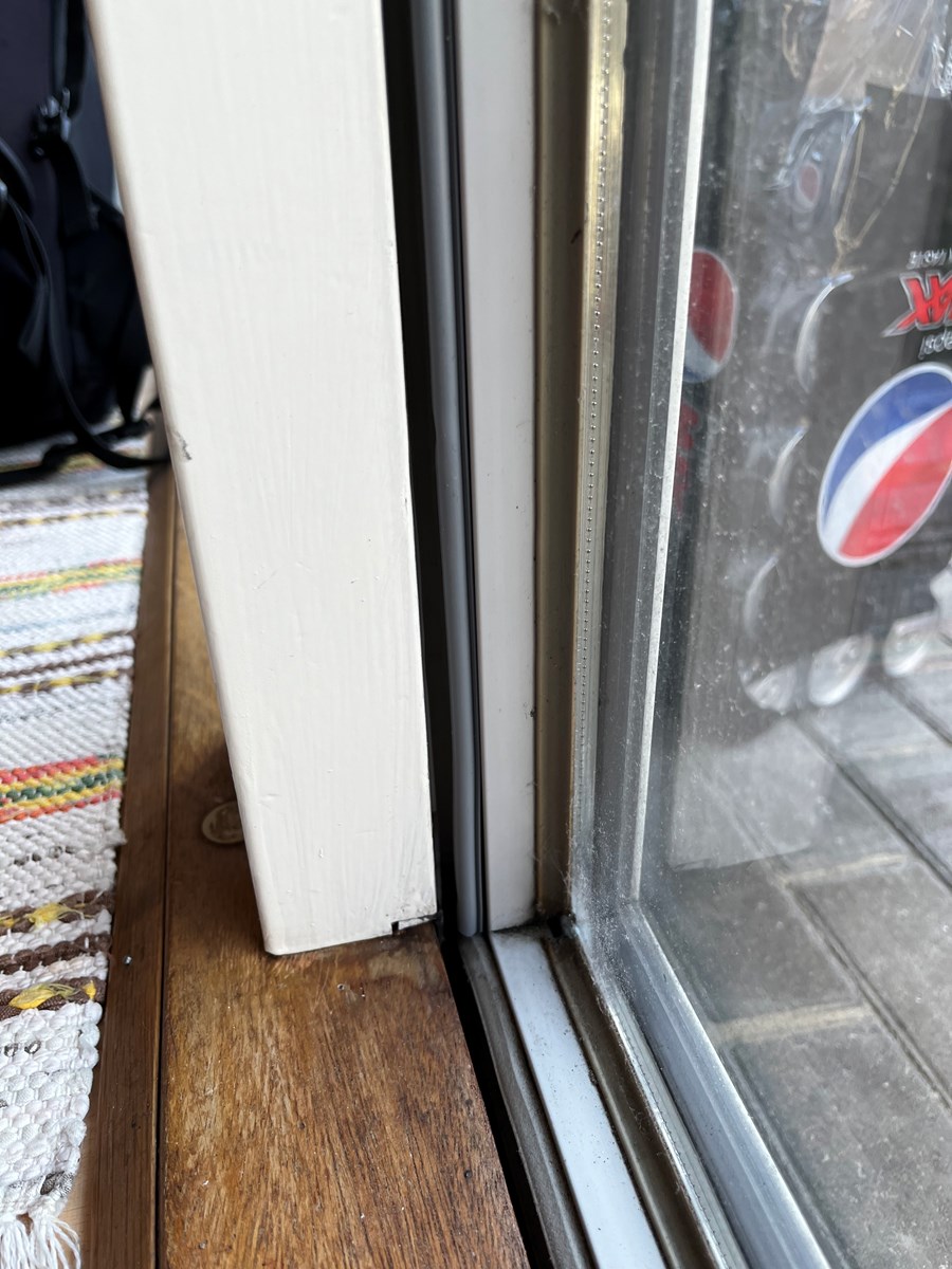

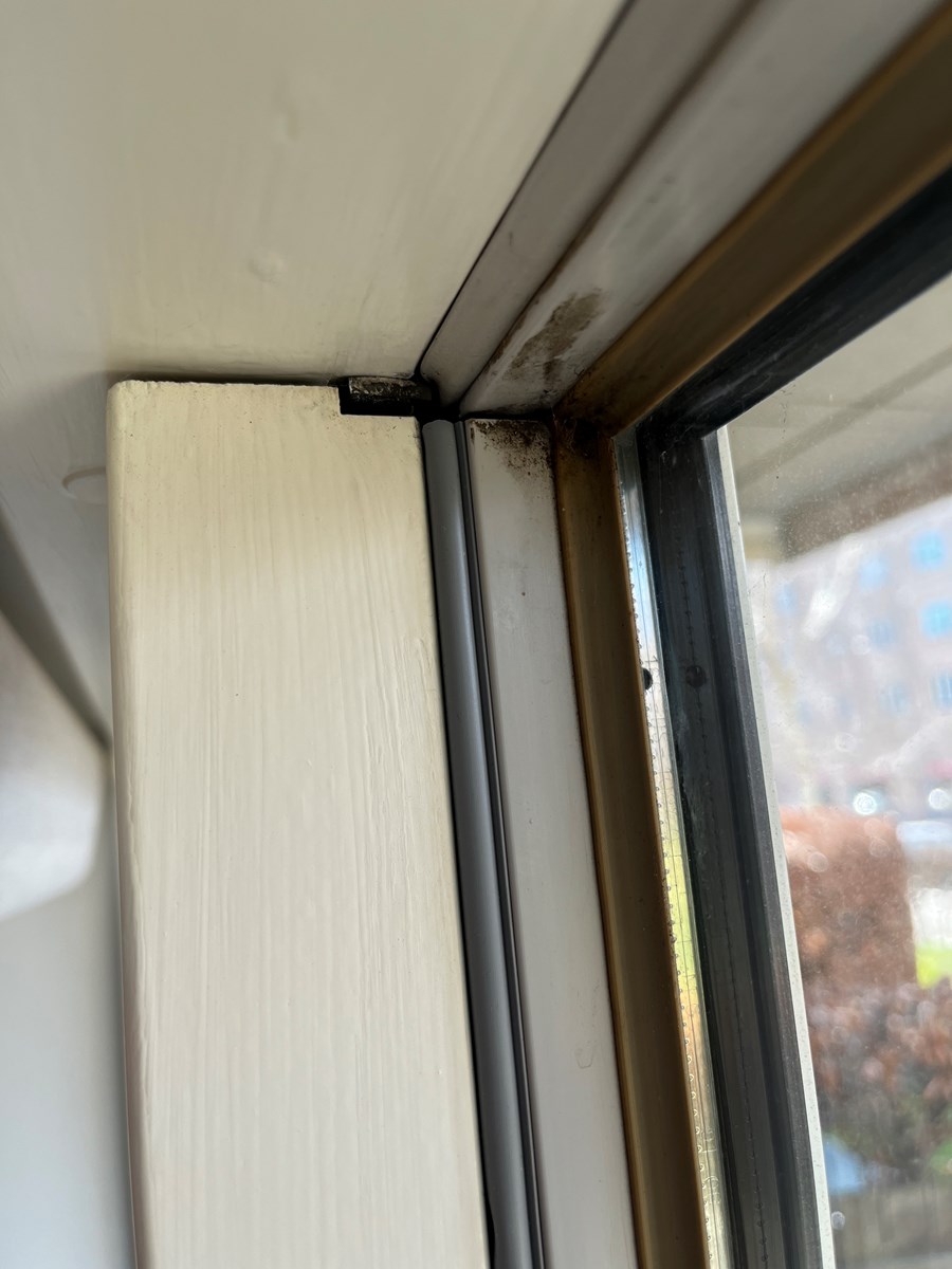

Er der nogen af jer, der har et tip til, hvordan jeg kan rette min skæve terassedør? Den lukker helt tæt i toppen, men i bunden, er der et stort mellemrum mellem dør og dørkarm (se vedlagte billeder).
Jeg har søgt lidt på nettet, men de råd man finder der, er altid baseret på døre, der er monteret på hængsler på siden af dørkammen.

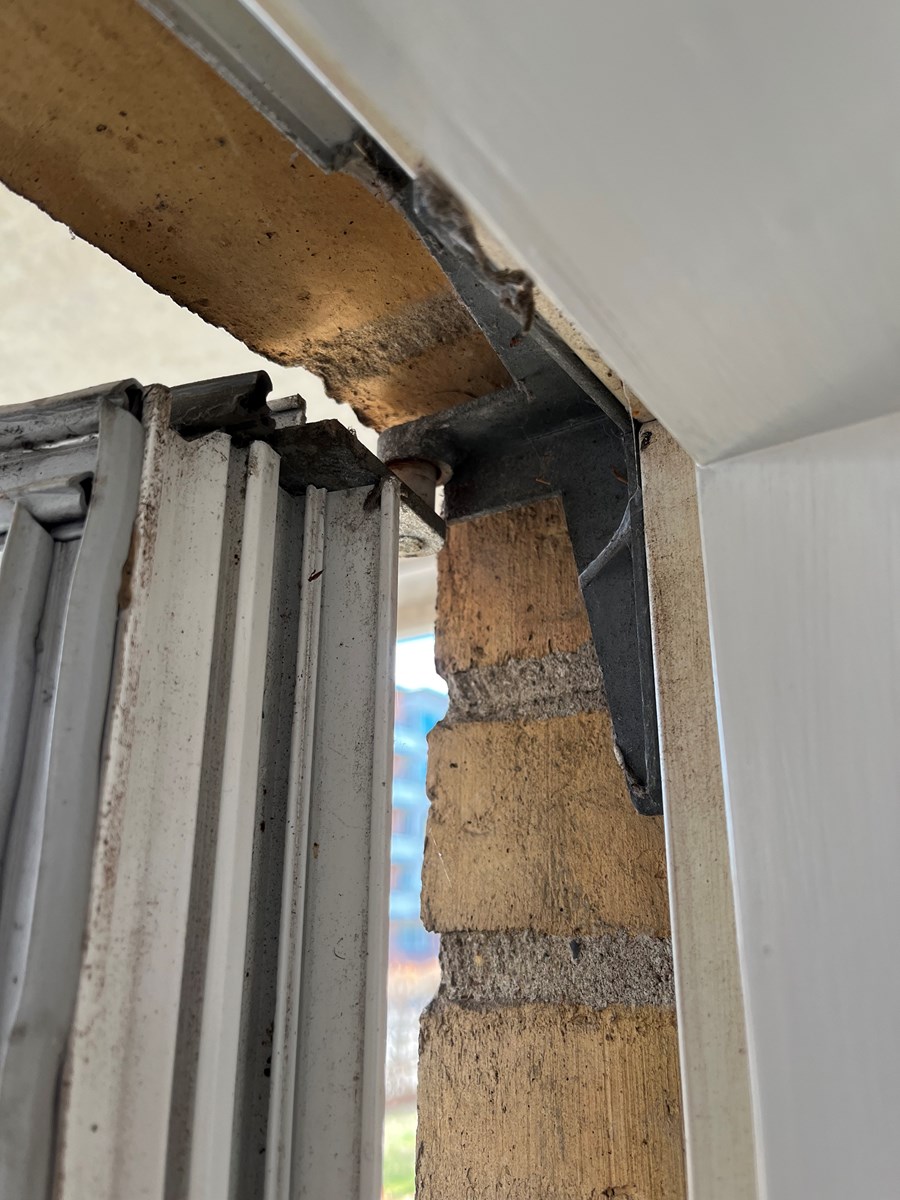

Min terrassedør skiller sig lidt ud, fordi den er monteret i top og bund (se billederne). Jeg har ikke fundet lignende eksempler på døre af den type, som folk har rettet op selv.
Jeg håber, at der er nogen af jer, der kan hjælpe. Det kunne være fedt at fikse selv.
Hvis hængslets position ikke kan justeres hvor det er fastgjort i bunden af dørpladen, må du afmontere dør og hængsel i bunden. Slibe af dørkarmen så hængslet kan komme tættere på. Men start lige med at afmontere døre og kontrollere at alt er som det skal være ved det nederste hængsel.
