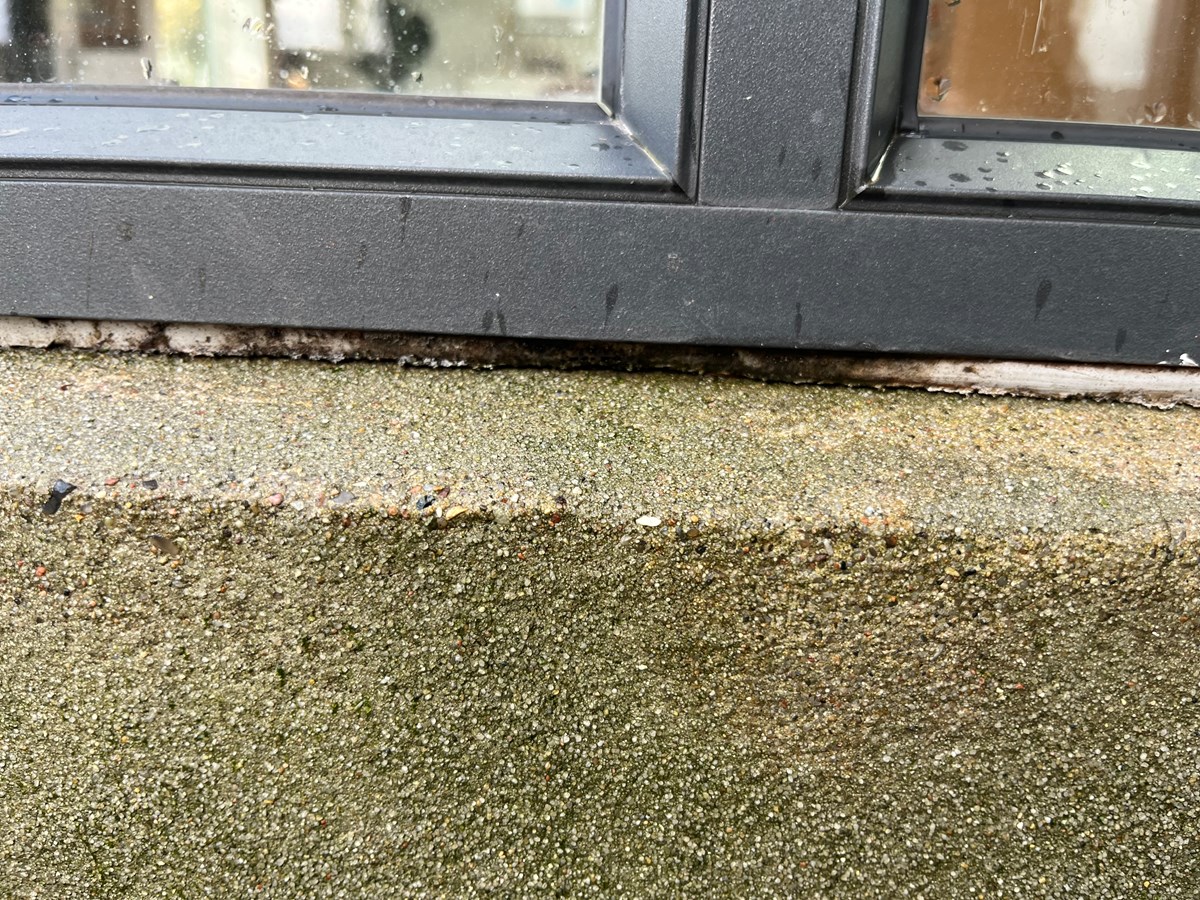

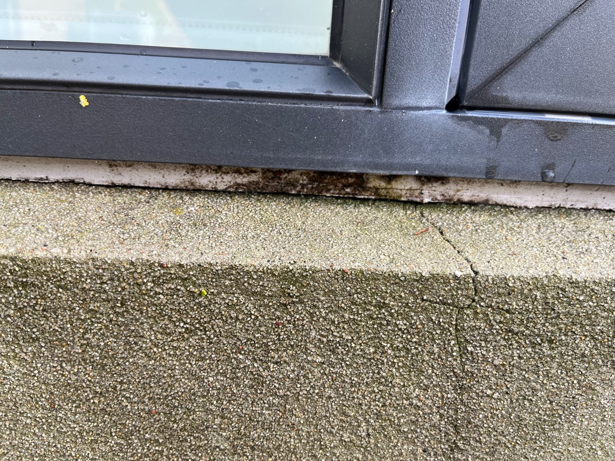

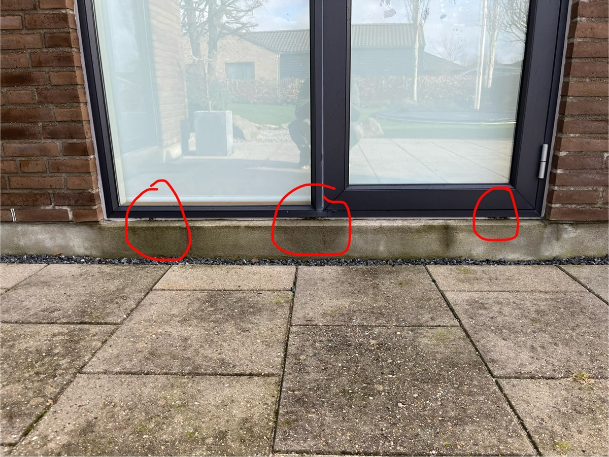

Nu synes jeg allerede problemet er ved at opstå igen, og som sidst de blev skiftet er det de samme bestemte områder på fugen der bliver ramt. Det undrer mig det ikke er hele fugen, nogen der kan forklare hvorfor fugerne slides pletvis? Soklen synes også mere opfugtet pletvis
Vedhæfter et par billeder
Vh.
1 mulighed kan være manglende isolering bag fugen i de tre punkter så der kommer kondensvand.
reparer evt. sprække på indersiden så der ikke kan komme varm luft ud til ydersiden.

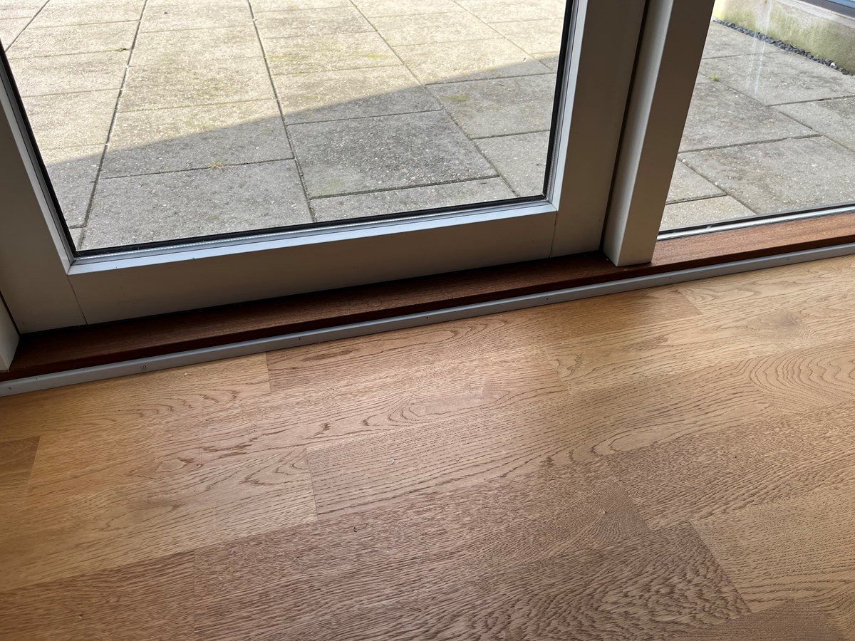

Hej Anders
Tak for svar!
Indersiden af vinduer så ud som på billedet jeg vedhæfter herunder. Her synes ikke at være noget at reparere?
