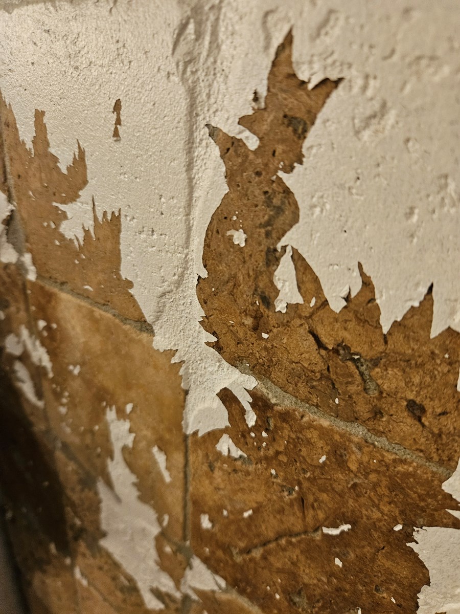

Min kæreste og jeg kunne godt tænke os at male vores badeværelse på, da malingen på de sten der er malet på er ved at være godt slidt.
Er der nogen der har et godt tip til hvordan man får malingen af, som sidder der i forvejen?
Brun sæbe (stærkt basisk) med madlavningsfolie ovenpå (så sæben ikke tørrer ud) Mindst en time elelr flere dage hvis malingen er tyk. Herefter burde den kunen skrabes af med palstspartel.
Bagefter skal du huske at neutralisere den brune sæbe med en syrlig opløsning.
Linoliebutikken.dk har vidst en vejledning.
Tak for det Buller27. Jeg prøver!
Lyder til at jeg har lidt af en opgave foran mig 🙂👍🏼
Du kan også børste kraftigt med en stålbørste. Hvis der noget, der er meget genstridigt at få af, kan du blot male over det.
