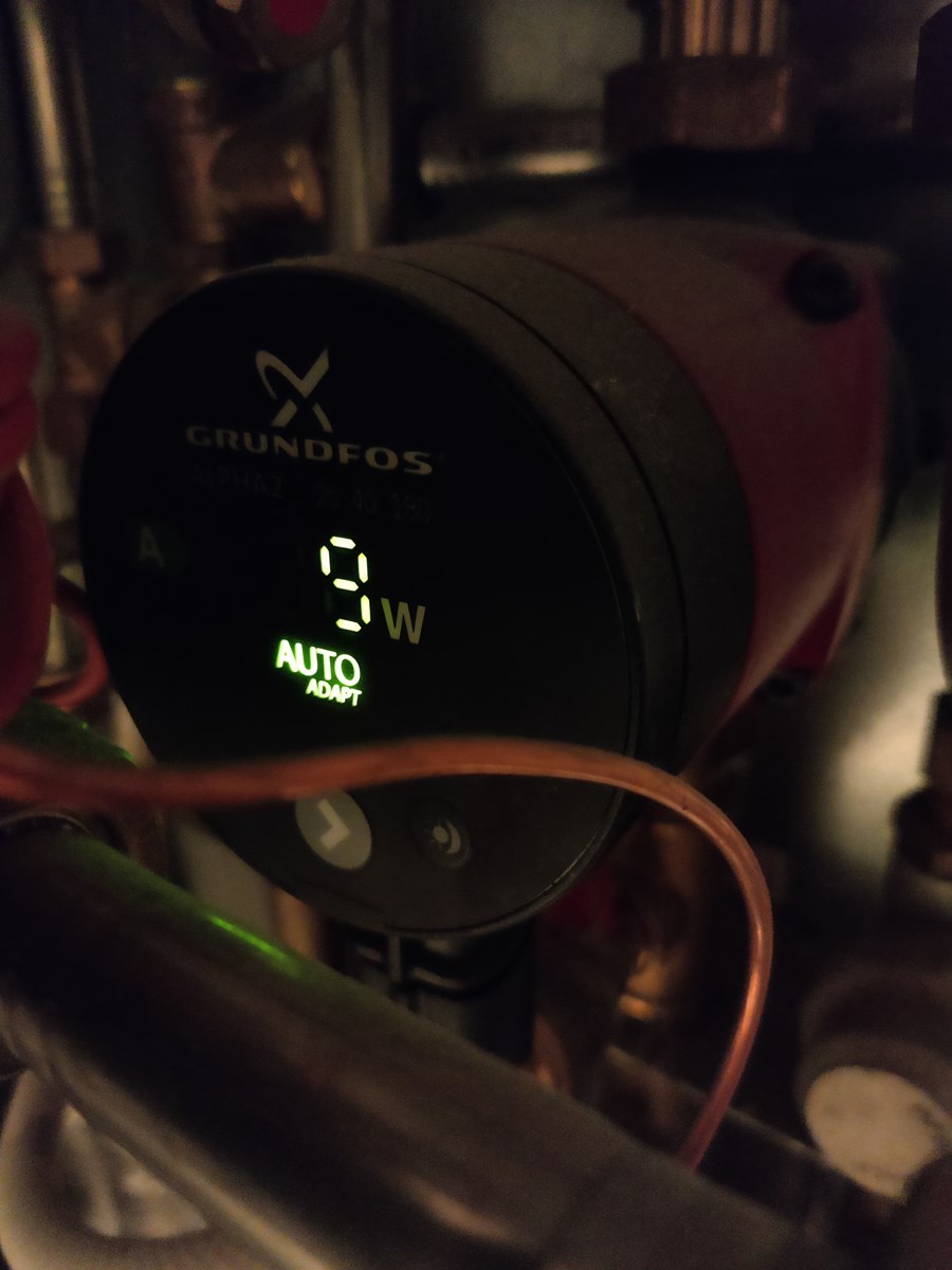

Er der ikke en pumpe bagved Kamstrup panelet? (Det er der på min)
Den bruges til at regulere hastighed/flow

Hvis det er pumpen jeg har taget billede af her nu, så står den på 9W og autoadapt. Det er måske ikke noget jeg skal pille ved?
 Dit fremløb på 58 grader kan du ikke ændre på. Det er det fjernvarmeværket kan levere på din adresse. Den er afhængig af afstand fra dig og til værket. Der sker jo et tab ude i jorden hele vejen. Retur på 29 kan man nok heller ikke gøre bedre. Den lille sorte over kobber coil. regulerer differens tryk i dit anlæg, dermed hvor hurtig det kan suse igennem.
