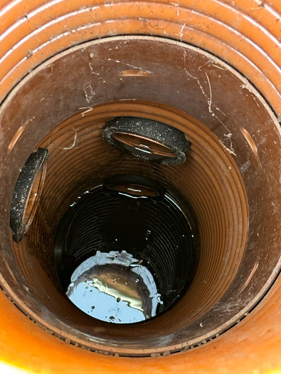

Får en smule vand i kælderen når det regner meget. Vandet trænger igennem væggen i et hjørne, vi snakker ikke litervis. Det er ved TV inspektion konkluderet at rør er gode, så det er ikke en skade, det skyldes højt grundvand.
Når jeg kigger i sandbrønden så er vandet deri helt op til afløbsrøret fra omfangsdrænet. Når det ikke regner kan afløbet lige akkurat komme af med vandet, og det siver kontinuerligt ud af røret. Men kan det være grunden til vand i kælderen, at der er så lille en buffer? At når vandet løber hurtigt kan den ikke komme af med det, og det bliver derfor i drænet rundt om huset?
På billedet er afløbet fra omfangsdræn den nederste
Når det er en sandfangsbrønd vil der altid stå vand i den, der er sikkert også en vandlås i udløbet.
Men du kan da prøve at sætte en dykpumpe i brønden, og se om det løser problemet..
Hej, jeg forstår, at der altid vil stå vand i. Men er der noget om, at det ikke er optimalt, at afløb ikke skal være helt nede ved vandoverfladen, eller er det normalt nok?
sådan skal den være , deter vandlåsens længde der bestemmer vandstanden
