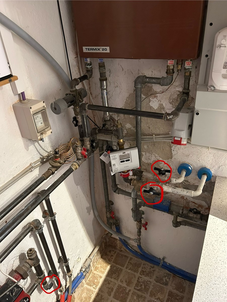

Jeg skal have afmonteret en radiator midlertidig i forbindelse med renovering af et kælderrum, og har været ved at orientere mig omkring tømning og genfyldning af fjernvarmeanlægget mens radiatoren afmonteres. Jeg har vedhæftet et billede af installationen og så vidt jeg kan læse mig til, skal jeg lukke for fremløb og returløbshovedhanerne og derefter lukke vandet ud ved ballofixhanen?
Min tvivl går mest på genfyldning af anlægget. Skal jeg blot åbne hovedhanerne igen, når radiatoren er proppet og ballofixhanen lukket? Jeg kan læse, at man skal ramme et tryk i anlægget på ca 1,5 bar, men jeg kan ikke se noget manometer på mit anlæg🤔.

BoRoK,  først skal du finde ud af, om du har direkte eller indirekte fjernvarme. Når du skriver at du ikke har et manometer til måling af tryk, tyder på at du har direkte fjernvarme. Hvis du lukker for hovedhanerne, er du sikker på at der ikke sker de store ulykker. Hvad er der indenfor det røde svøb? Prøv at tage det af og vis et billede af det.

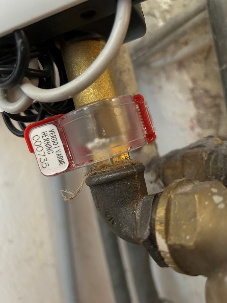

Men ja, det er med varmeveksler. Jeg tror ikke, der er noget bag det røde svøb. Der står på bagsiden, at den kunne må brydes efter aftale. Forsiden har jeg vedhæftet billede af.

Du har direkte fjernvarme. Varmeveksleren er til at opvarme brugsvand. Vi kan også se trykdifferensregulatoren på rørene.
Et indirekte anlæg har ud over manometer også en trykelspantionsbeholder.
Der er sikkert en varmeveksler om ikke andet så til det varme vand. Hvis du vil være sikker, så lukker du på de to ventiler, du har markeret med rødt. Derefter kan du lukke vand ud af systemet og demontere radiatoren og afproppe rørene. Hvis du har indirekte fjernvarme, har du to vekslere.
Med det røde svøb mente jeg det svøb med teksten Termiks 20.
Man vil normalt blot lukke for de to hovedhaner. Afmontere radiatoren og proppe af. Når radiatoren monteres igen, skal den udluftes.
Så bør det lige nævnes, at der skal autorisation til at lave den type arbejde på et fjernvarme anlæg.
Super, så blev jeg lidt klogere. Jeg holder snitterne fra anlægget og ringer til den lokale vvs’er.
 Ahh, okay😅. Jeg kunne ikke få pladen af varmeveksleren, så må være svar skyldig
