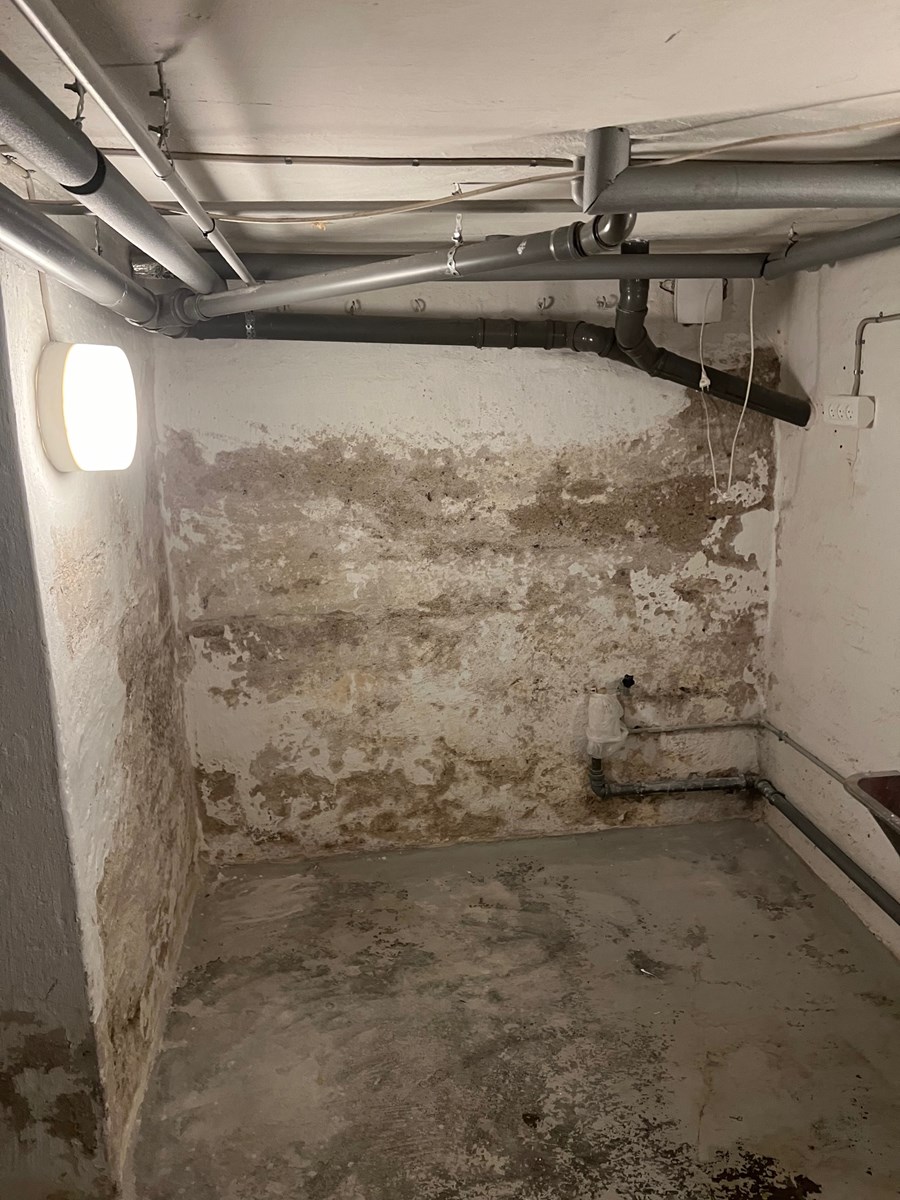

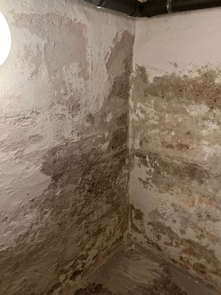

Hej, Jeg har en kælder, hvor der er en smule fugt. Jeg har disse to vægge, som jeg gerne vil have lidt mere jævne, og så efterfølgende male med en kalkmaling. Jeg behøver ikke noget flot udtryk, bare lidt mere jævn, da det blot drejer sig om en vaskekælder.
Hvad kan I anbefale, og hvilken fremgangsmåde
Der er masser af tråde om det her på siden. Kort fortalt: Bank løs puds ned og puds op med hydraulisk kalkmørtel.
glem alt om mørtel og gamle råd til den type arbejde
brug hæftemørtel og helst et meget tyndt lag , det binder på alt og holder

 Hvorfor hæftemørtel frem for hydraulisk kalkmørtel? Og er hæftemørtel godt hvis væggen skal ånde og der er fugt?

 ja muren kan ånde , det er lavet til netop vanskelige mure
er lidt svære at arbejde med da det klistre næsten som fliselim , men til gengæld holder der mange gange bedre , også på fugtige og glatte vægge

 Okay fedt! Og hvordan er fremgangsmåden fra man har fjernet løst puds til man kan male
Lip350 eller weber 280, fås begge indfarvet i hvid så behøves ikke maling.
