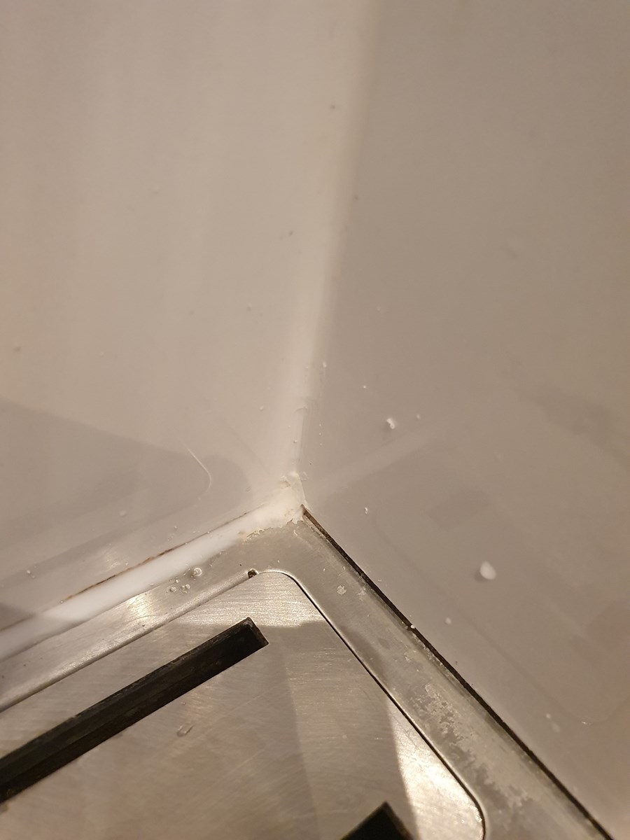

Kan ny silikonefuge hæfte på en gammel fuge?
Har fjernet silikonefugen ved gulvet langs den ene væg i brusekabine. Alle resterende silikonefuget ser fine ud, så dem har jeg ikke fjernet.
Kan den nye silikonefuge hæfte i hjørnet, hvor den møder den gamle fuge? Eller skal jeg fjerne alt den gamle fuge og ligge nyt i hele brusekabinen?
På forhånd tak
Det optimale er ny fuge hele vejen. Men hvis den gamle elelrs er tilstrækkelig renset for fedstof, sæbe, kalk osv. så kan du godt.
