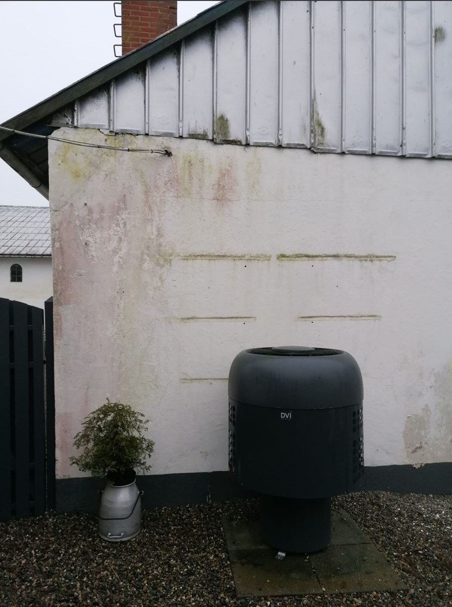

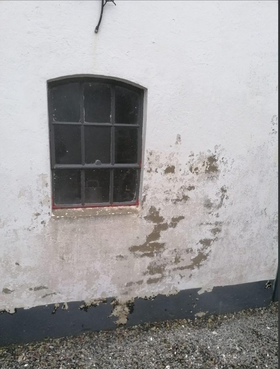

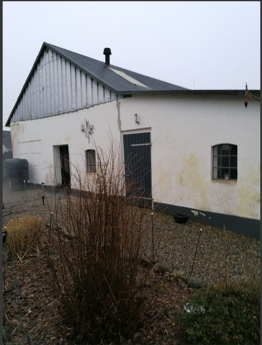

Jeg har en driftbygning (fra ca. 1940) og hvor der med tidens løb er blevet kalket ovenpå hinanden. Efterhånden fremkommer der flager der bare løsner sig hvilket ikke ser specielt godt ud. På et senere tidspunkt er det planen, at få hus og bygning sandblæst og vandskuret, men indtil videre nøjes vi bare med at vedligeholde så godt som muligt. Planen er ikke længere at kalke driftbygningens udvendige mure men male dem med cementmaling (ligesom vi tidligere har gjort (og fortsat vil gøre) med boligens ydervægge). Jeg forestiller mig, at det smarteste vil være at benytte min højtryksrenser og simpelthen skylle kalken af helt ind til den rå mur (er lykkes på et prøveområde). Mit spørgsmål er egentlig bare:
a) om der kan bruges andre remedier i stedet for en højtryksrenser da det sviner temmelig meget og jeg kan være i tvivl om hvor smart det er at benytte vand? (alle revner på muren er godt nok blevet lukket med cement o.l)
b) skal der grundes inden der påføres cementmaling?
c) Ved ikke om en facadepudser/fræser er bedre end højtryksrenseren? (tror det vil gå noget hurtigere med højtryksrenseren?)
På forhånd tak for input:)
Mvh Jcr1818
En højtryksrenser er nok den mest skånsomme og hurtigste metode men du får ikke alt kalken af på den måde. Jeg har dog rimeligt gode erfaringer med Cempexo oven på kalk så det går sikkert fint som en midlertidig løsning
Jeg ville nok lige afsyre væggen efter højtryksrens, før der males med cementmaling. Blot for at vaske den frie kalk væk.

 Så lykkedes det omsider at blive færdig med den "grove" del. Højtryksrenseren gjorde et ok arbejde. Det resterende kalk sidder så godt fast, at end ikke en omgang højtryksspuling kan fjerne det, så tænker ikke det giver problemer.
