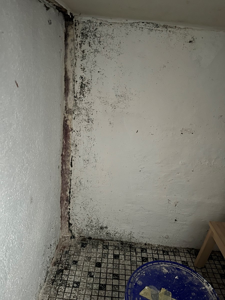

Vi overtog et hus for godt et år siden.
Det er fra 1918 og derfor ikke sikret mod grundfugt.
Det er i 3 etager med en halv kælder. Under trappen, i kælderen, fik vi renset det hele ned og malet med diffusionsåben maling.
Men her knap et år efter maling ser det simpelhent skrækkeligt ud igen. Der kommer noget slimende væske fra væggen også.
Vil det hjælpe at få sat en radiator op under trappen og derved mere direkte varmepåvirkning af væggen?
Eller er det noget andet som skal til for at komme det til livs?
Det skal siges at gulvet i kælderen også er med fugt og klinkerne flere steder har sluppet.
Tak

Det ligner fugt der kommer udefra.
Omfangsdræn, platonplade samt isolering var løsningen hos mig.
Varme vil vel bare betyde mere vand i luften, som skal ventileres ud.
Det lyder dyrt.
Hvad er der i det hjørne udenfor? en utæt tagnedløbsbrønd måske?
Hvad har der været for enden af væggen, hvor der ses en "rende" lodret i hjørnet, og hen over loft?

Udenfor hjørnet er der bare fliser. Nedløbsrøret er ikke der, men nogle meter længere inde.
Jeg ved det ikke med sikkerhed. Det eneste jeg ved er at det var træbeklædning på væggen til Venstre på billedet. Om det gik der til på ende væggen kan godt være.
Det er da vist en voldsom gang skimmelsvamp.
Jeg antager at væggen er uisoleret/kold. Det kan give skimmel pga kondens.
Men mon ikke der kommer vand ind ude- og nedefra?
Hvis ja skal årsagen findes, og kuren iværksættes. Før kan det ikke svare sig at geniale.
Men se at få dræbt og fjernet svampeangrebet hvis det er et sådant. Der findes laboratorier der kan hjælpe med at afgøre det, eller f.eks. ​denne​​​
