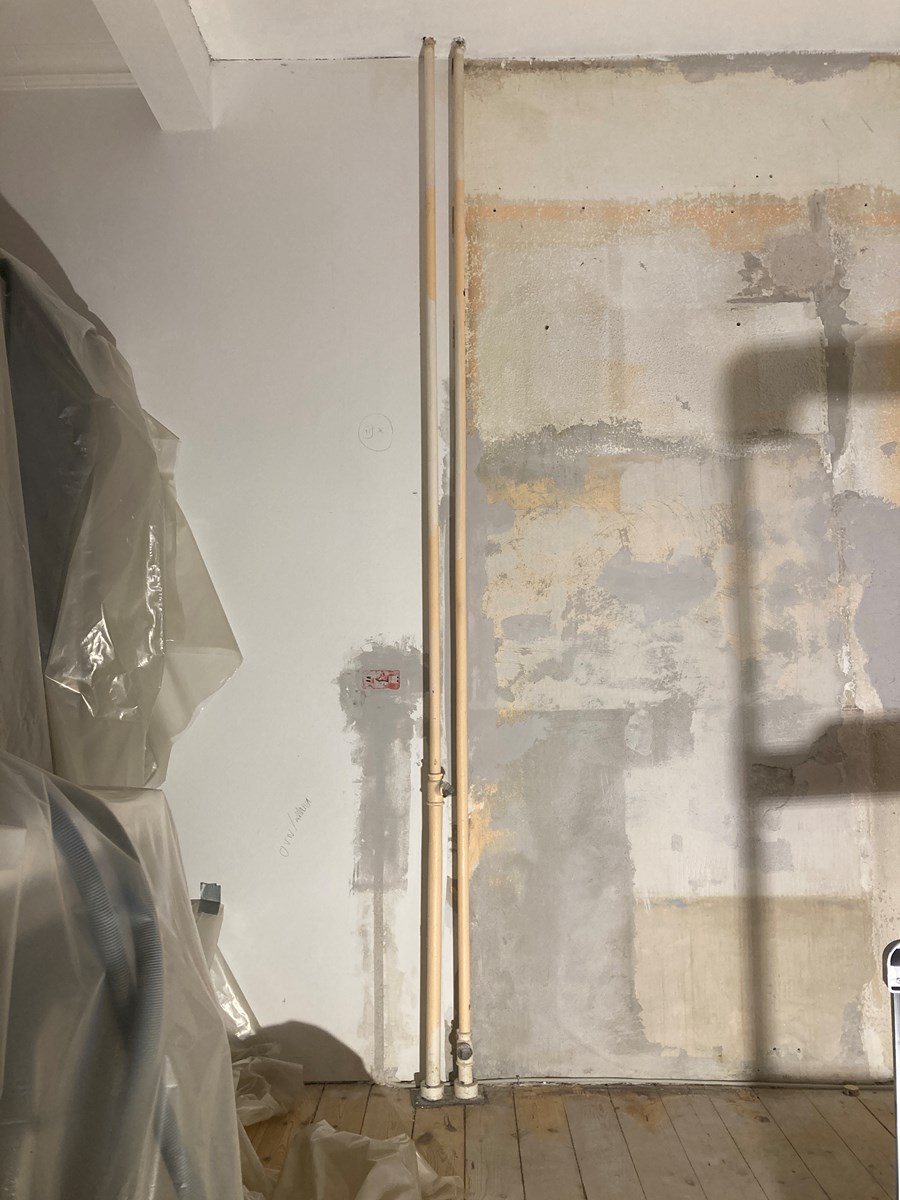

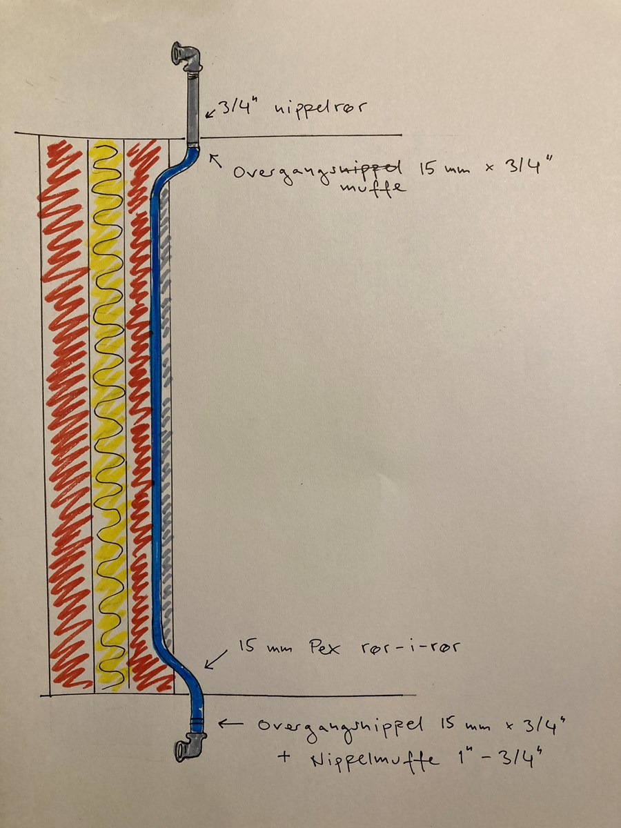

Jeg har et par varmerør, som jeg gerne vil have gemt i væggen. Jeg forestiller mig at erstatte jernrøret med 15 mm pex-rør, som jeg murer ind i væggen. Har ikke erfaring med pex-rør, så vil lige sikre mig, at min løsning giver mening.

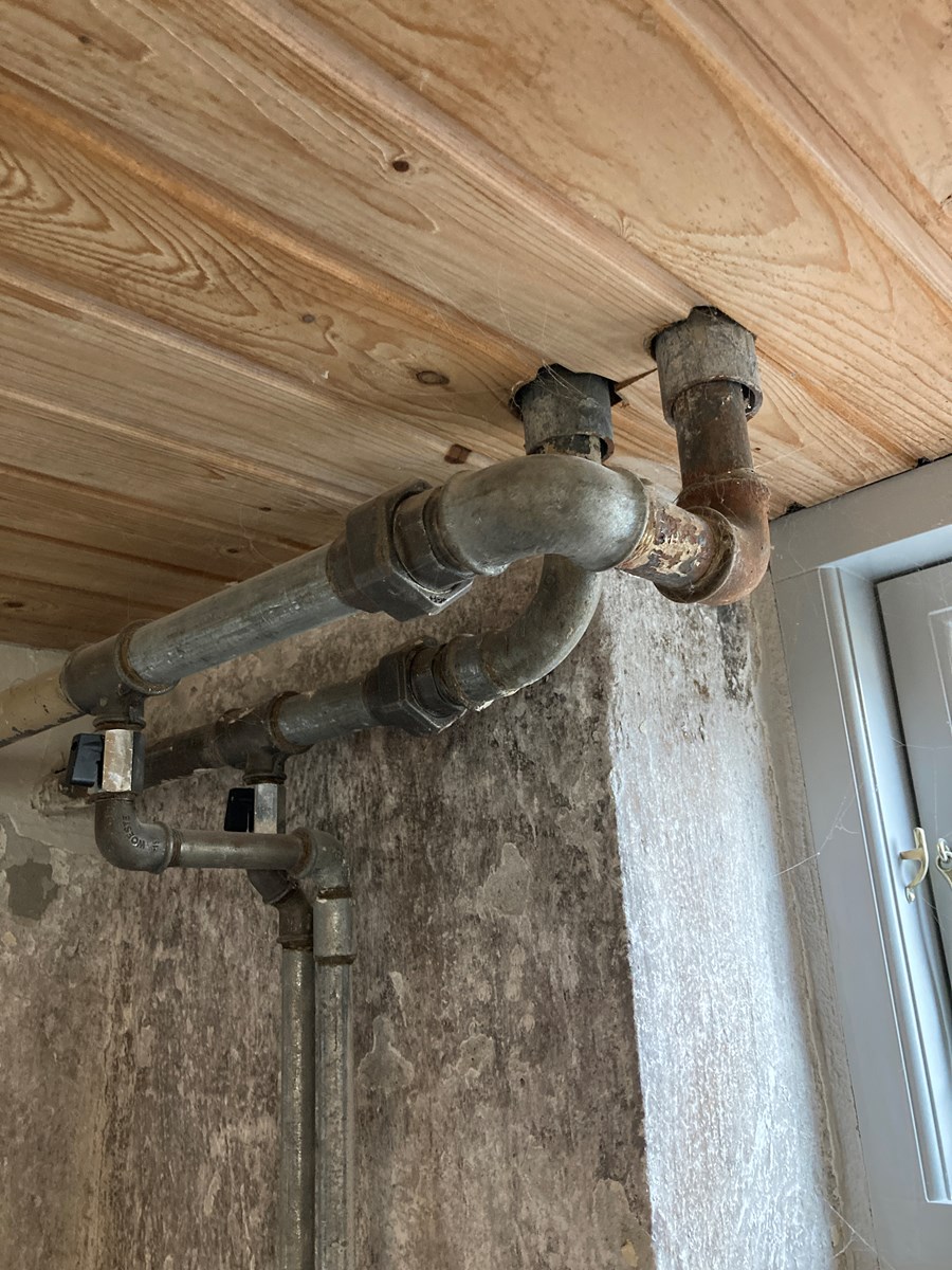

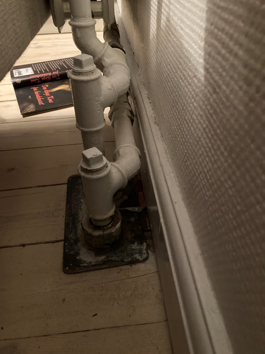

Jeg vil tilslutte pex-rørene i kælderen og føre dem gennem etagedækket og ind i rillen i væggen. Der skal monteres et køkken på væggen, så røret skal gerne nå ind i rillen, før de 8 cm sokkel slutter. Der er ikke så meget plads på 1.-salen, da der står en radiator, hvor rørene kommer op. Her har jeg tænkt mig at føre et nippelrør gennem etagedækket, som stikker en smule ud af loftet, så der kan monteres en overgangsmuffe for enden. Der skal monteres overskabe med inddækning mod loftet, så det hele bliver skjult (men tilgængeligt).
Lyder det som en god løsning, eller er jeg helt på afveje?
Det lyder som en fin ide.
Bedst at bruge pex rør-i-rør hvis der en dag var nogen som kom til at borer hul i væggen - så ville det dryppe ud i kælderen.
Ja, den er go' fin!

Nede fra kælder går du skråt op i etage adskillelse, så kommer pex rør inde ved / i væggen allerede i gulvhøjde. Det samme oppe på loftet, så kommer pex rør  helt op til de 2 " 3/4 T der sidder der.
Yder røret kan slutte ved gulvhøjde på 1. sal.
