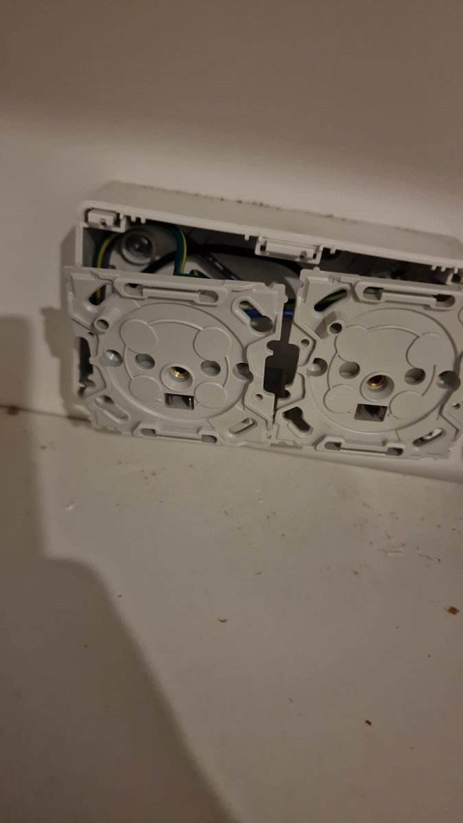

Hvordan får man ledning ud af en såkaldt skrueløs klemme (de små knapper der sidder på moderne LK kontakter) - hvor klemmen er trykket ned?
Har et eksempel som elektriker har monteret - klemmen er trykket ned ved alle ledningerne. Men de sidder fast alligevel og jeg kan ikke få dem ud, nogen af dem. Har prøvet at løfte på klemmen med en polsøger og så samtidig trække ud i ledning, det virker ikke. Har prøvet at løfte og trykke ned igen, ingen effekt.

Den gul/grønne får du ud ved at trykke med grønne knap ned at så trække. Ligeså med de blå ledninger der skal du blot trykke den grå ned, kan ikke se farven for brun ledning, men samme princip
Og der skal trykkes til på knappen, så det kan godt give ondt i fingeren. Knappen skal holdes nede mens der trækkes.
Lederen skal nogle gange lirkes ud imens der trykkes, specielt hvis den har været lidt bøjet da den blev stukket ind.

Men når I siger det tænker I så ikke på en "normal" kontakt hvor de små knapper sidder med ca 2mm luft - altså så man rent faktisk kan trykke dem ned? Og ja de er ret hårde at trykke ned, men det går normalt med en skruetrækker, og ja så kan man trække ledningen ud.
I det her tilfælde er knappen allerede trykket ned.
Tryk max ned og hold trykket mens du lirker ledningen. Måske skal den presses lidt ind før du hiver den ud.
Det er normal ikke et problem, men der skal nogen gange trykkes ret bestemt på knappen.
Når knappen allerede er nede, så har den nok taget skade på et eller andet tidspunkt, og må anses for at være tab. Så tager du fat i ledning med en universal eller fladtang, trykker igen på knappen og drejer ledning frem og tilbage, medens der hives let.
ELLER hvis ledninger ellers er lange nok, klippe dem over tæt ved kontakt.
ELLER smadre kontakten, og pille stumperne af ledningen.
Enig, hvis knappen bliver nede, så er terminalen defekt. Så klipper du ledningen så tæt du kan, og sætter ny kontakt i.
Det har jeg oplevet et par gange.
Elektronikteknikeren
Du skriver at knapperne er trykket ned ved alle ledninger. Jeg synes ikke at den grønne på billedet er helt nede.
Den nye type stritter ikke så meget ud som den gamle. Det virker usandsynligt at alle skulle være defekte.
