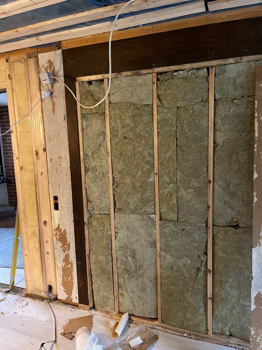

Men i et dørhul møder vi synet af en revnet giplader i det vægstykke som er over dørhullet. Se billede 1.

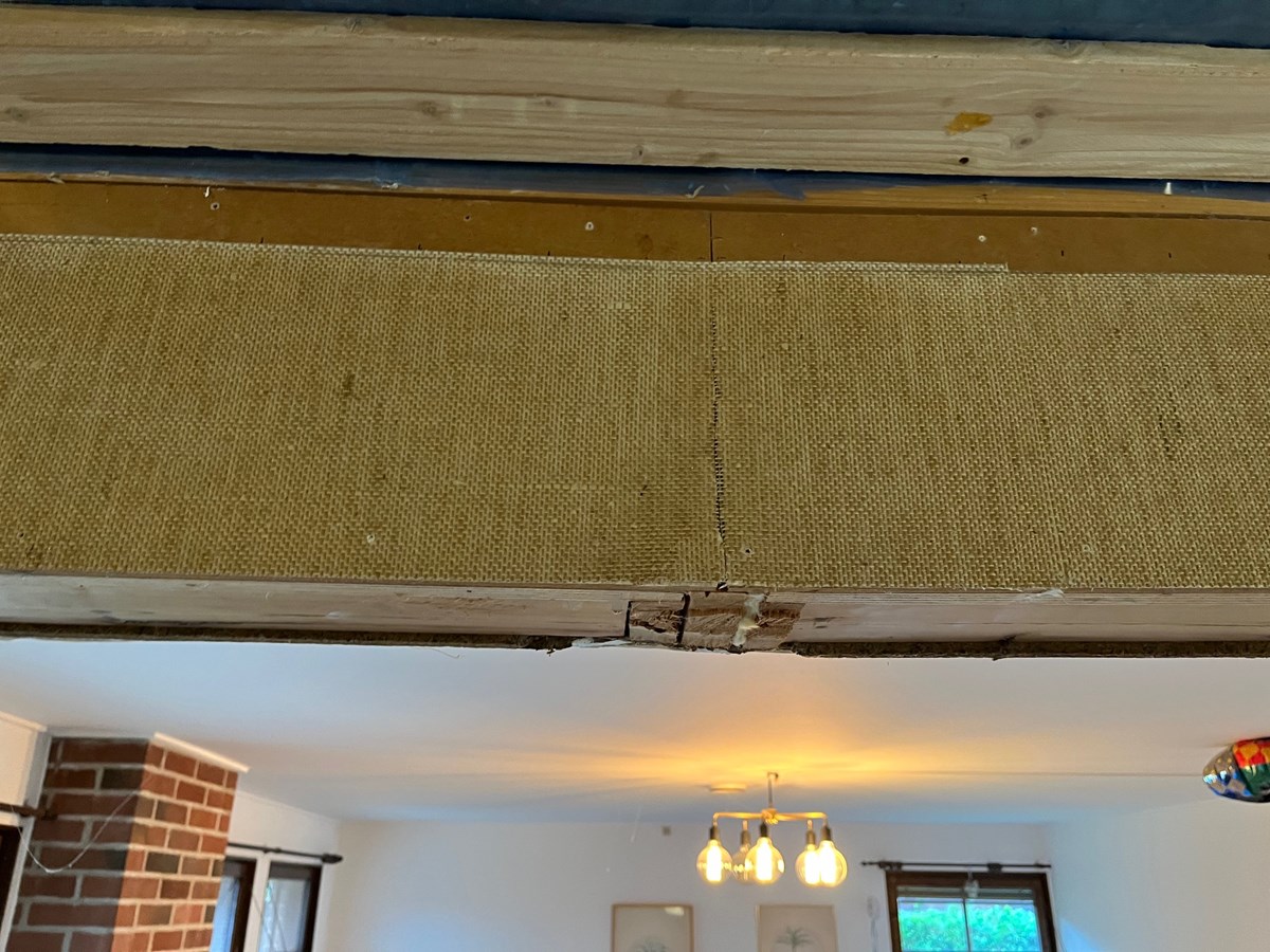

Her har man skåret en skillerums lægte over. Det overlinggende stykke er så "sunket" 4 mm i midten. Se billede 2 for mere.

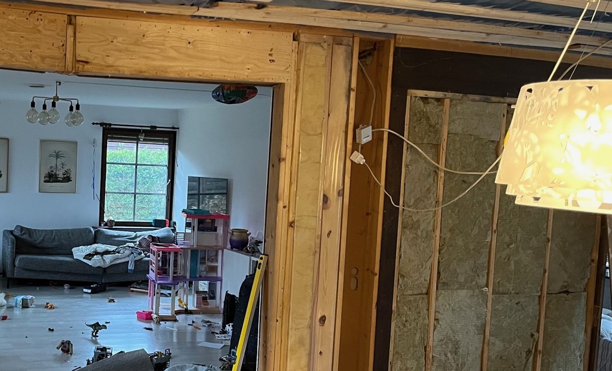

Men kan den overdel virkelige være bærende? For den hviler på noget der mest af alt minder om skillerumslægter. Se billede 3.

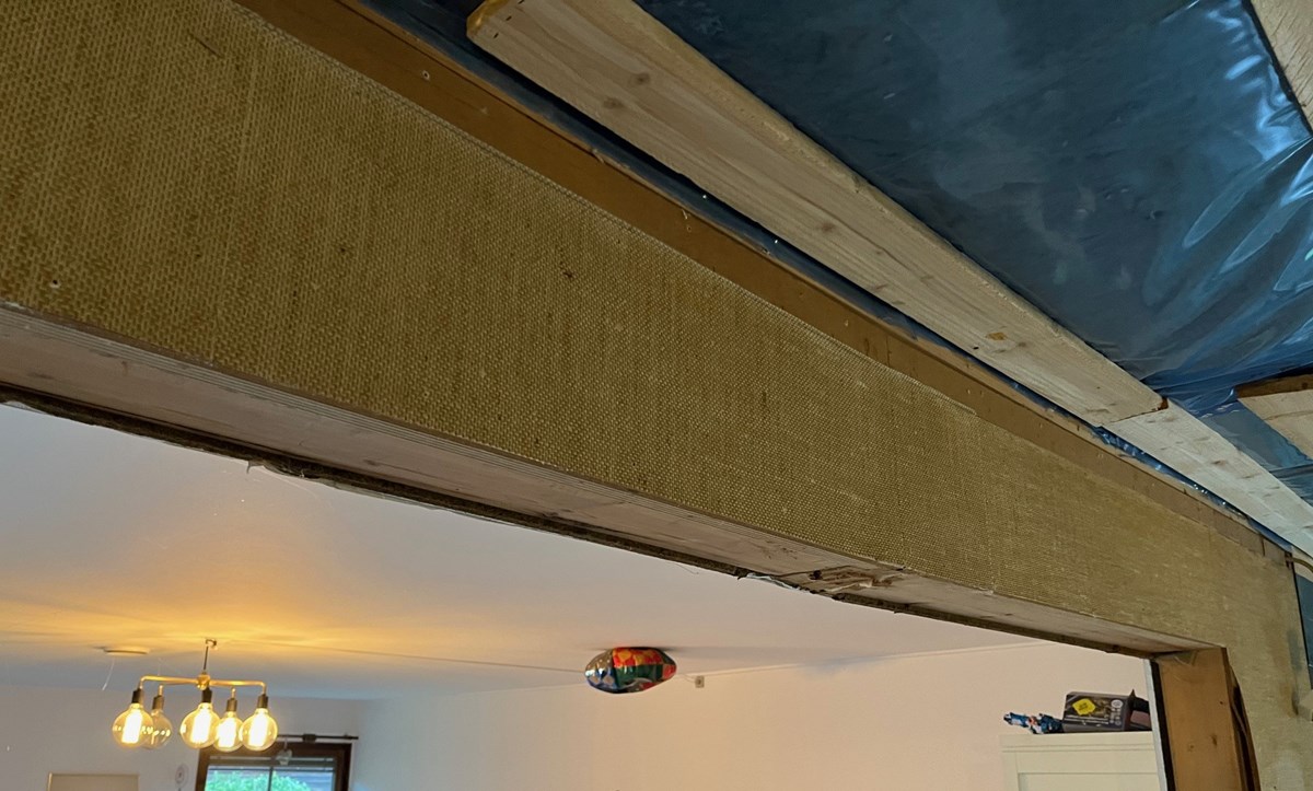

Den bærende del er ved siden af hullet, se billede 4 og billede 5 (og delvis billede 3).

Øv, titlerne på billederne ser ud til at være forsvundet. Billederne kommer i rækkefølge fra nederste billede (billede 1 og op af).
Den "overlægger" af krydsfiner er nok bærende, indtil stolpen under blev skåret væk.
Der giver også mening da det er i samme plan som overlæggeren i forlængelse af, hvor der er indlagt limtræ. Det skulle man have gjort her også,  i forbindelse med at stolpen blev kappet.

Konstruktionstømmer med en bredde på bare 95mm på den tykkeste led bruges ofte bærende, og kan bære utrolig meget i lodret last.
Hvad er målet på den der er kappet over?
Det du viser ligner ikke skillerumslægter, men konstruktionstræ/spærtræ.
Skillerumslægter er ofte ikke mere end 58mm brede, på den tykkeste led.

Den lægte der er afskåret består faktisk af 3 lægter. Som ikke har været limet sammen eller noget, men blot monteret.
Den i midten måler 120 x 35 mm
De to i siderne måler 95 x 35 mm

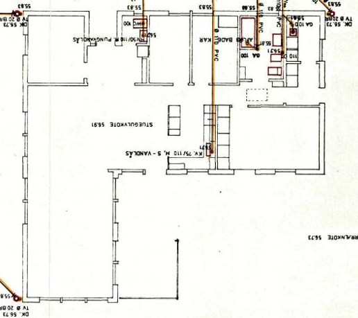

Har kigget i tegninger, men det er jo russisk for en ikke-tømrer.

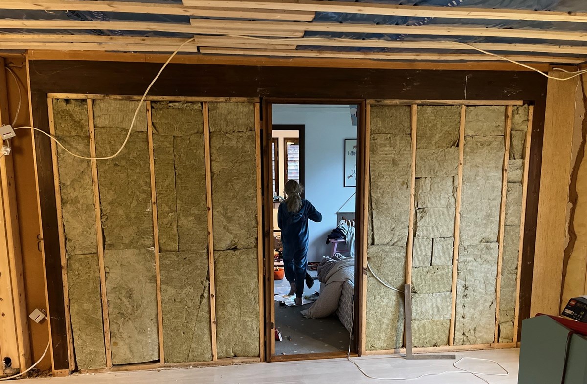

Men efter jeg er kommet videre med arbejdet kan jeg se at en stor del af væggen er placeret ovenpå gulvtæppe. Så det er en ny væg.
Man har altså modificeret den bærende væg og flyttet den bærende del til den anden ende af væggen.
De brune bærende elementer på billedet er fra 86 og altså nyere. Det har de placeret ovenpå det gulv som huset er født med. Altså på et "flydende betondæk.
Jeg troede det var på en sokkel. Vi er jo i gang med at bryde gulv op for at etablere gulvvarme. Men vi kan vel dårligt bryde gulvet op omkring de bærende elementer uden at ødelægge de det bærende fundament?

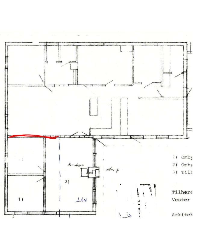

Jeg har vedhæftet to tegninger. 1 som huset er født med gul markering for at illustrere at hele gulvet i den gule markering er støbt i ét.
Det andet er som det ser ud nu efter tilbygningen i 1986.
Den røde streg på billedet er den bærende del af væggen.
Der er muligvis en sokkel under væggen, hvor den er bærende. Det finder i ud af ved at bryde gulv op ved siden af og kigge ind.
Hvis der ikke er sokkel, kan der underststøbes en, før alt gulvet fjernes.
