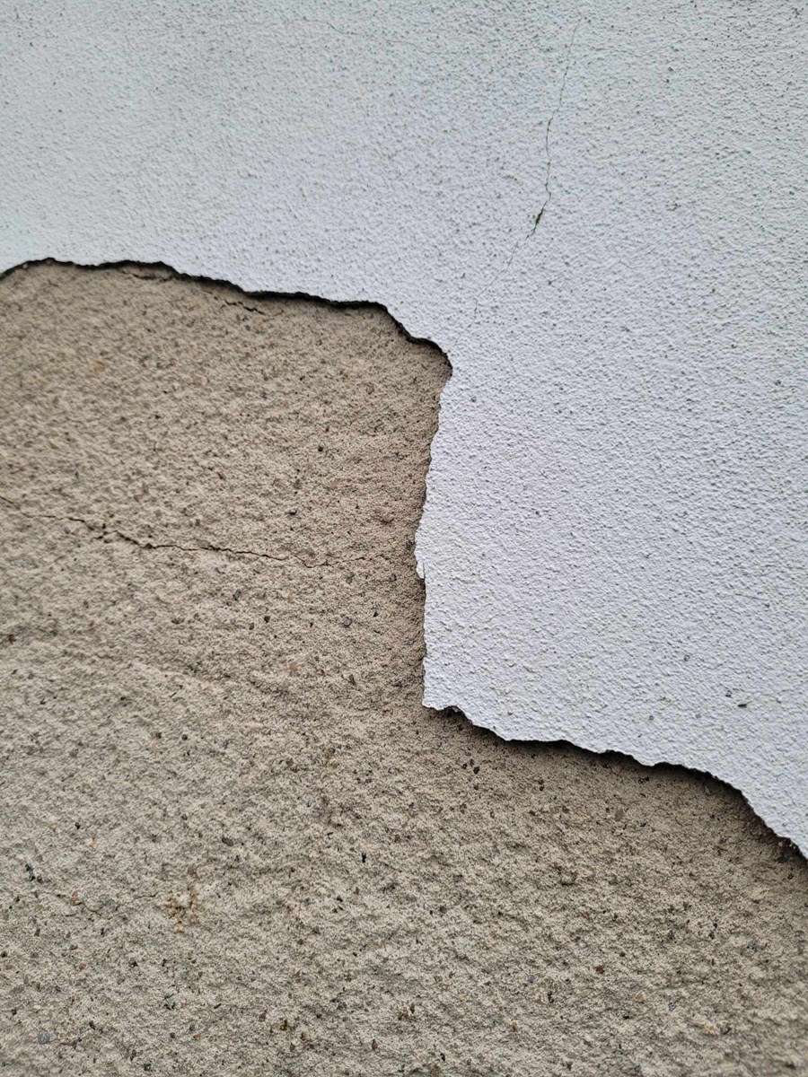

Vi har et hus bygget på gasbeton. Malingen er begyndt at krakelere, og i går opdagede vi at der var røget et ordentligt stykke af.
Er det kritisk? Skal vi dække det til? Hvem kan fikse sådan noget, hvis ikke en selv? Er det en maler?

Der hvor malingen er faldet af kan man se sandkorn. Der er ikke sand i gasbeton. Hvis du er sikker på at muren er af gasbeton, må det være et pudslag, man kan se.

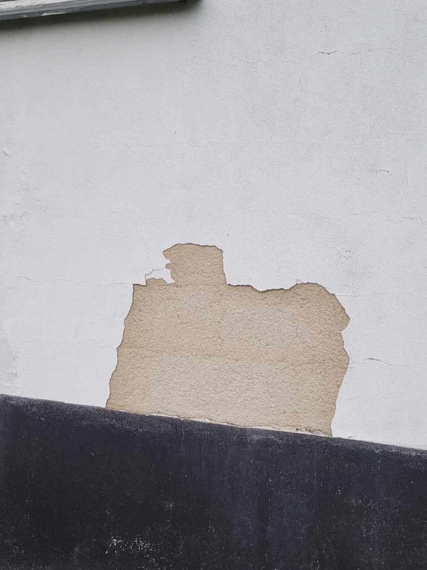

Man kan se antydninger af fuger i revnerne, der afslører at det er bygget op af sten / blokke. De virker lidt små til at være gasbeton og for store til mursten. Men det er lidt svært at se størrelsesforhold.
Det er ikke noget du behøves at ordne her og nu.

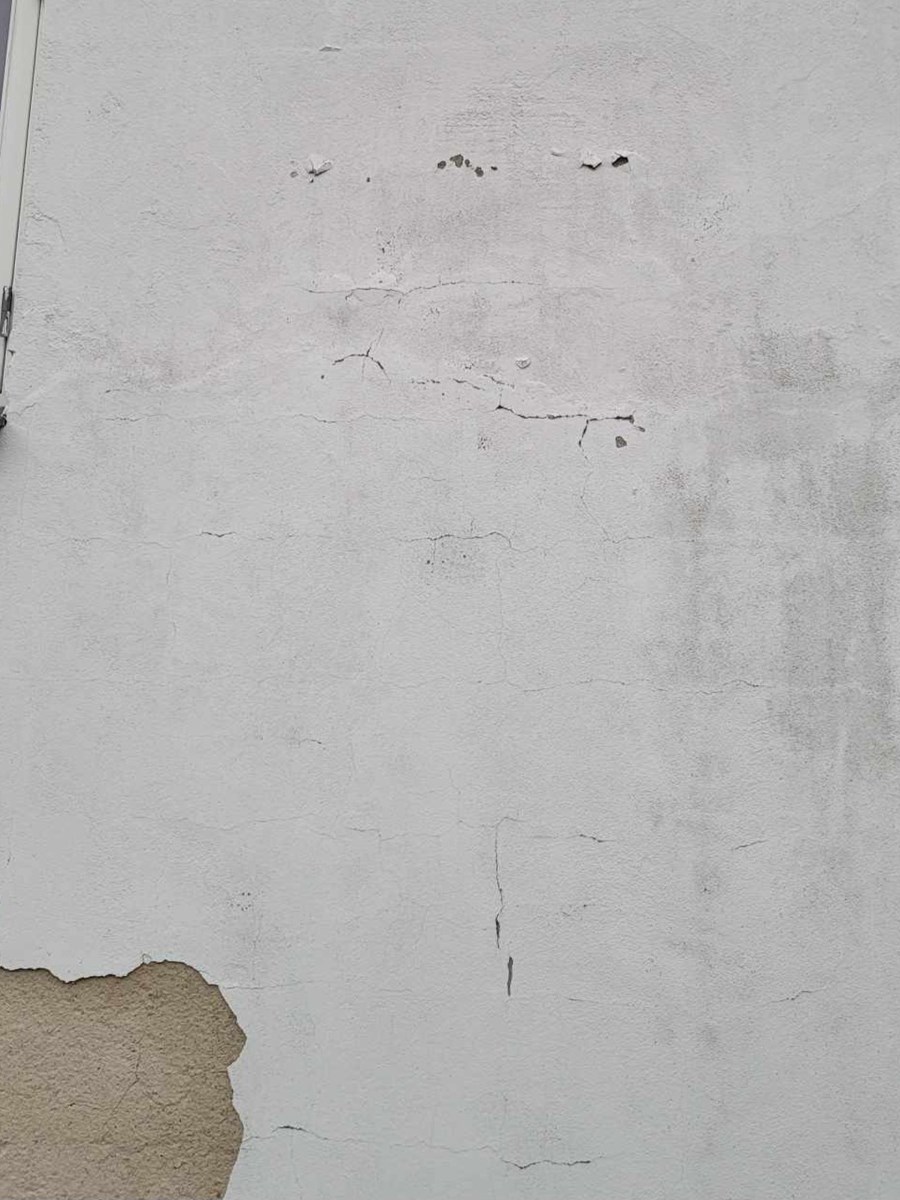

Der rigtig mange revner i det yderste lag, så næste vinter vil der sikkert falde meget mere af. Vand trænger ind i revnerne og når det fryser falder det yderste lag af. Jeg er bange for at hele det yderste lag skal af, for at få en holdbar løsning.
Måske kan en god maling holde vandet ude, så der ikke falder mere af. Det vil en murer kunne svare på.
Muren er af de typiske gasbetonblokke fra den tid. Der havde de den størrelse, og de fås stadig. Muktiplader har en helt anden dimension, måske det er dem du tænker på.
Ja der er pudset før der er lagt tyndpuds eller maling på. Det er puds man tydeligt ser bagved det afskallede.
Der er masser af sand i gasbeton, da gasbeton er lavet af sand, cement og kalk som er skummet op ved en kemisk oxiderede proces, hvor der iblandes aluminiumspulver, som reagerer med den meget basiske kalk. Som en slags bagepulver.
Dog ligner overfladen på gasbeton ikke sand, grundet det høje indhold af kalk.

De var helt hvide som moderne gasbeton. Hvis man zoomer ind på det første billede, kan man se sorte sandkorn, det findes ikke i almindelig gasbeton. Det ligner et pudslag
I det tredje billede kan man på det afskallede område se antydninger af noget der ligner fuger under pudsen.

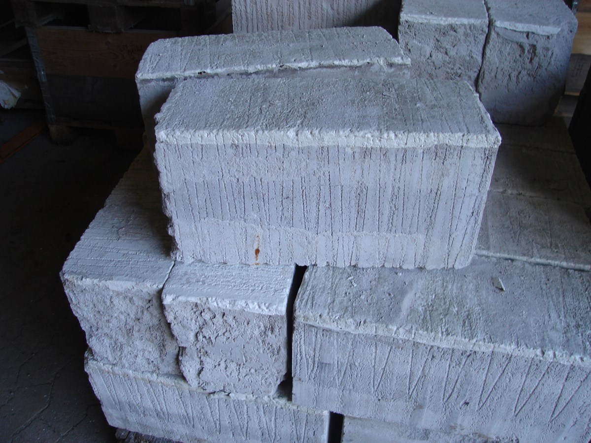

Billedet viser gamle gasbetonblokke.
Lige nøjagtig, og de billeder trådstarter har sat ind passer glimrende med de murblokke du har sat billeder ind af, som jeg lige bedømmer fuge afstanden på trådstarters billeder.
Der mangler måske lige nogle referencer på billedet til at vurdere størrelsesforhold, men ud fra størrelsen på vindue mv. Synes jeg det passer meget godt med murblokke.

Hvis pudslaget er i orden og problemet kun er malingen, er det en maler trådstater skal have fat i. Hvis det er pudsen helt ind til stenen, der falder af, er det i første omgang en opgave for en murer.
