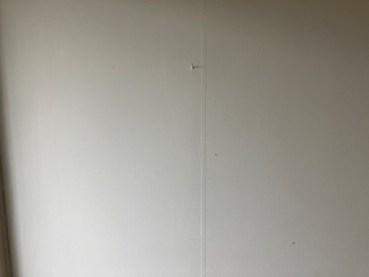

Filt over tapet med tydelige samlingee
Hej alle
Er i tvivl om, om jeg skal slibe disse samlinger ned, eller om jeg kan sætte filt på uden det kan ses. Hvad tænker i?
Tak
Det vil helt sikkert kunne ses..
Lav lige en prøve, for når ​man smøre vævklæber på tapet, er der en risiko for det gamle tapet løsner sig..
Jeg er for tiden i gang med noget lignende, jeg har fjernet alt de gamle tapet, og skal så have filt på.
Lav lige en prøve, for når man smøre vævklæber på tapet, er der en risiko for det gamle tapet løsner sig..
 Tak.
det er på gamle masonit plader så tror ikke tapet går nogen steder. Umuligt at få af og ideelt set skulle de udskiftes med gips, men kommer ikke til at ske
Hvis du vil have en glat væg, skL du enten fuldspartle eller sætte gips op..., ALLE ujævnheder, kan ses gennem filt. Filt skjuler ikke noget.
Hvis du bruger glasvæv, vil eventuelle ujævnheder ikke være så tydelige, som med filt-
