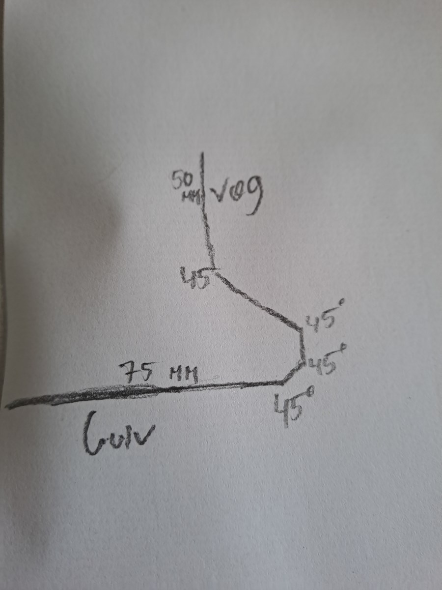

Jeg er ved at flytte noget kloak, men de sidste 10-20 cm virker ret umulige at komme til.
Kan man nede i gulvet have en kloak der er lidt for lang, og så lave en 180 graders sving via 4x45 graders bøjninger, uden det giver problemer??

kan godt fungere hvis det bare er løkkenvasken , men det er ikke lovligt

Bredker, tak for info om at det ikke er lovligt, så er det ikke løsningen.
