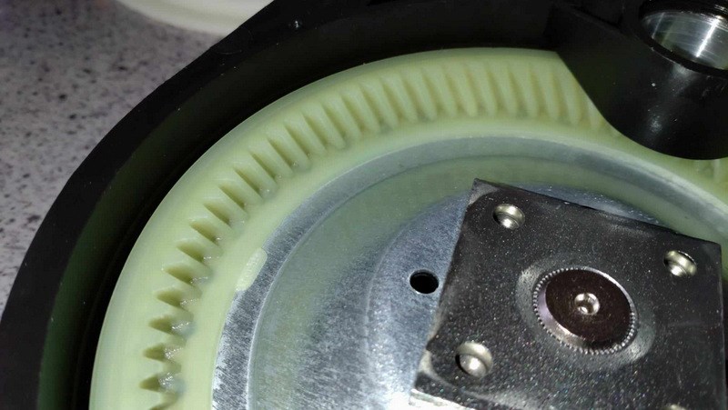

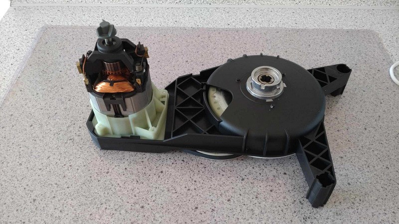

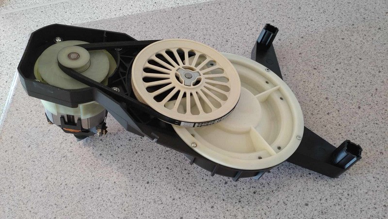

Min Bosch lugter lidt af ...bakelit som bliver varmet op, eller de sorte plastik håndtag på de billige gryder når de står over flammen på et gaskomfur.
Ved I hvad kan lugte sådan i en røremaskine?  Fedt, plastik, eller noget andet?
Det lugter kraftigere når jeg bruger den, men når jeg nu har fundet plads til maskinen i et skab, så lugter det også når jeg åbner skabet.

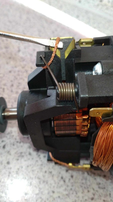

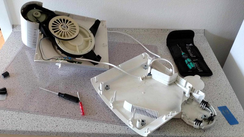

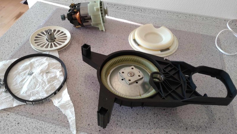

Jeg har skilt den ad for at kigge.
Kul klodser ser rimeligt friske ud.

Hvad kan man fjerne fedt med?
Jeg tror det er fedt som lugter. Jeg kan huske at lithium fedt lugter, kan bare ikke huske hvordan det lugter.
Jeg har fjernt så meget som muligt med husholdninggspit, rensebenzin, en tandbørste, tandstik, køkkenrulle.
Men man trækker bare fedet rundt med tandbørsten.
Med en presse kunne jeg fjerne de ting som kan ruste og bruge sæbevand, men det har jeg ikke.
Jeg har set på en video, hvor akslen til dejkrogen ikke kunne dreje rundt, pga for grundig rengøring med vand og så rust.
Kan grundrens fjerne fedt, eller opløse det lidt?

Jeg har smurt røremaskinen med fedt, som ikke lugter og er godkendt til anvendelse i levnedsmiddelproduktion.
Det er til at holde ud nu.
Har lige testet den med dej af hvedemel.
Krogen kører lille smule hurtigere end dejen og strækker og ælter dejen lidt, så det er ok :-)

Du kan opløse fedt med Cillit Bang
