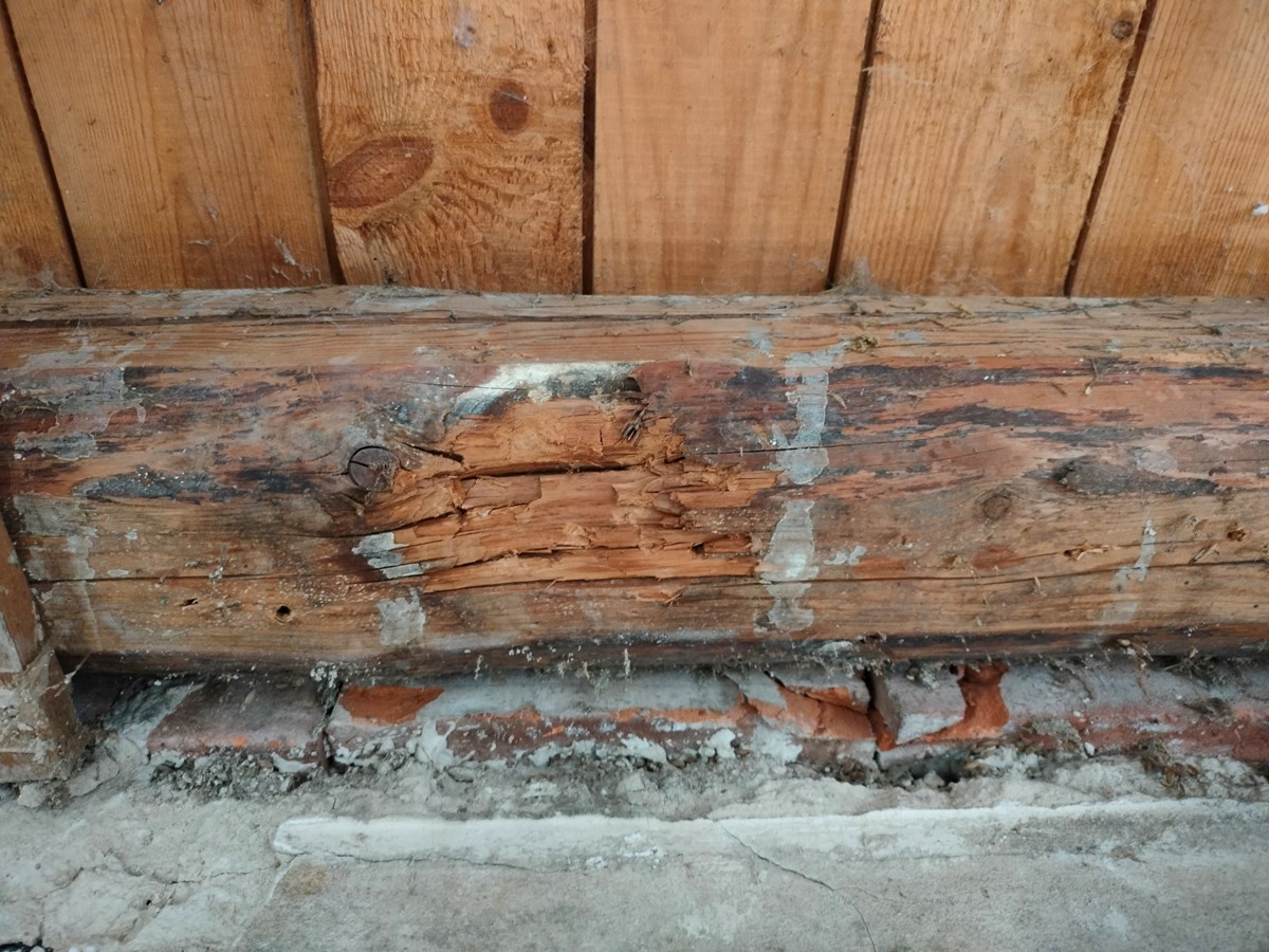

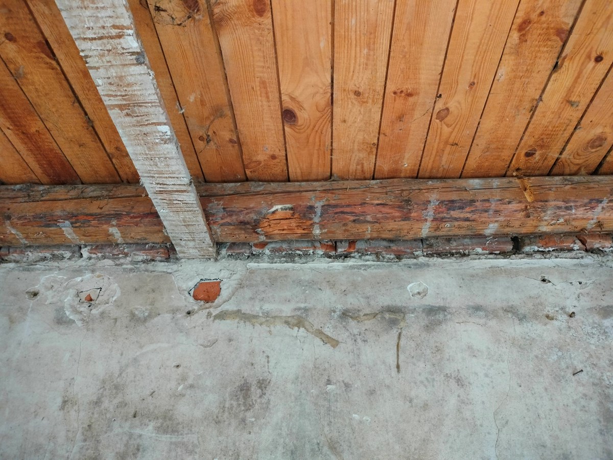

Jeg er igang med en omfattende renovering af nyt (gammelt) hus. Det er med massiv mur og hanebånd med eternittag, bygget i 1904.

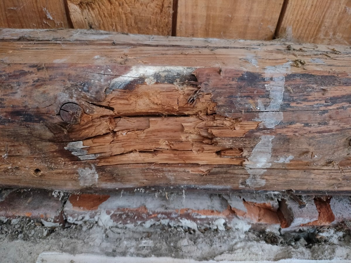

Jeg har revet lofter ned, (gips på pudset loft med siv og tråd på beklædnings bræder) og opdager på den ene spærfod, den mod gavl, et område som er underligt tørt, sprødt og smuldre, det er et lille område på ca 20x15cm og det passer lige med hvor der har været sømmet et brædt op. Er det noget jeg skal være bekymret for eller skal have udbedret?
Resten af spæret virker og ser sundt ud.

Jeg ville fjerne det tør rådne træ, og ligge en "lus" ind, er skaden helt gennemgående, så lav en skarring med et nyt stykke tømmer.
Er der chance for at det er noget der spreder sig?
 Ja desværre, du kan læse mere her. LINK
Hvis du har en forsikring mod råd og svamp, burde den dække.
Jeg ville udskifte den i videst mulige omfang inden det bliver lukket til igen. Når den ligger med kontakt mod ydermuren i gavlen er det nærliggende at tro det er opstået pga utæthed/opfugtning af murværket.

Så step 1 er at hører forsikring om de dækker og så tage den derfra?
Hvis de ikke gør så få lavet en laboratorie test af træet og afgjort hvor meget der bør udbedres, som højst sandsynligt er at fjerne det skadet område, luse det ud og laske bjælken 1-2 meter med masser af lim og en røvfuld skruer i zigzag hele vejen?
