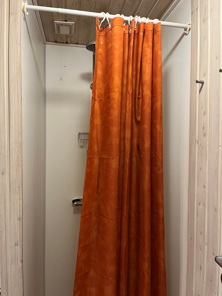

Jeg står overfor en udfordring med at montere en brusedør i mit sommerhus, og jeg håber, at I kan dele jeres erfaringer og råd med mig.

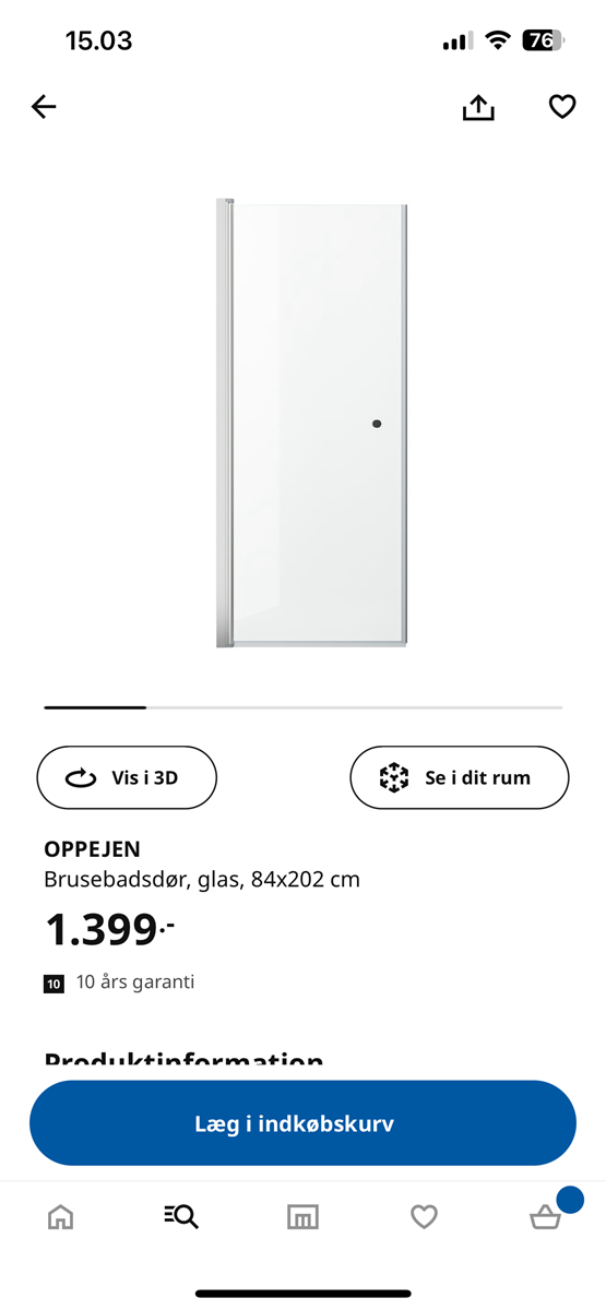

Jeg har købt en glasdør fra IKEA, som jeg gerne vil mintere i mit sommerhus. Den skal åbne udad og være højrehængt. Dog er væggen, hvor døren skal monteres, kun beklædt med almindelige beklædningsbrædder, og jeg kan ikke se, om der er en solid bjælke bagved, hvor listen skal fastgøres. Da døren er lavet af glas, er jeg bekymret for, om træbeklædningen kan bære vægten.
Før jeg går i gang med monteringen, vil jeg gerne høre om nogen af jer har erfaringer med lignende projekter. Måske skulle jeg have valgt en brusedør lavet af akryl i stedet? Jeg er åben for alle råd og erfaringer, I måtte have, så jeg kan sikre en sikker og holdbar installation.

Find sømhullerne i dine profilbrædder, så fastgør døren  i samme højder med skruer som er lange nok til at nå ind i de bagved liggende forskallingsbrædder.
Døren skal selvfølgelig monteres inde i brusekabinen hvor du har vinyl, og ikke ude på profilbrædderne.
Selvbygger med stort S.
Tak for tippet, men hvorfor skal den monteres inde på pladerne? Jeg ville nemlig helst montere den lige udenfor
/Inger
 Hvordan tror du profilbrædder i træ ser ud efter en tur i bruseren?
Døren skal holde vandet væk fra træet, Men den skal også sidde sådan at det vand som rammer døren løber ind i brudekabine. Så den skal lige netop sidde der hvor faldet "knækker" fra gulv uden for.
Tak for svar. Det giver selvfølgelig mening når man ved det 😊 Jeg har ikke arbejdet med vådrum før, så jeg blev da lige klar over, at jeg skal tænke mig godt om inden jeg gør noget 👍
