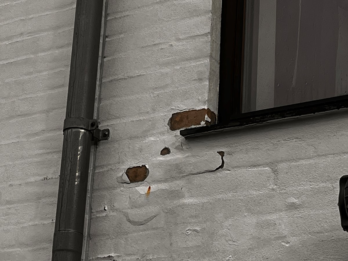

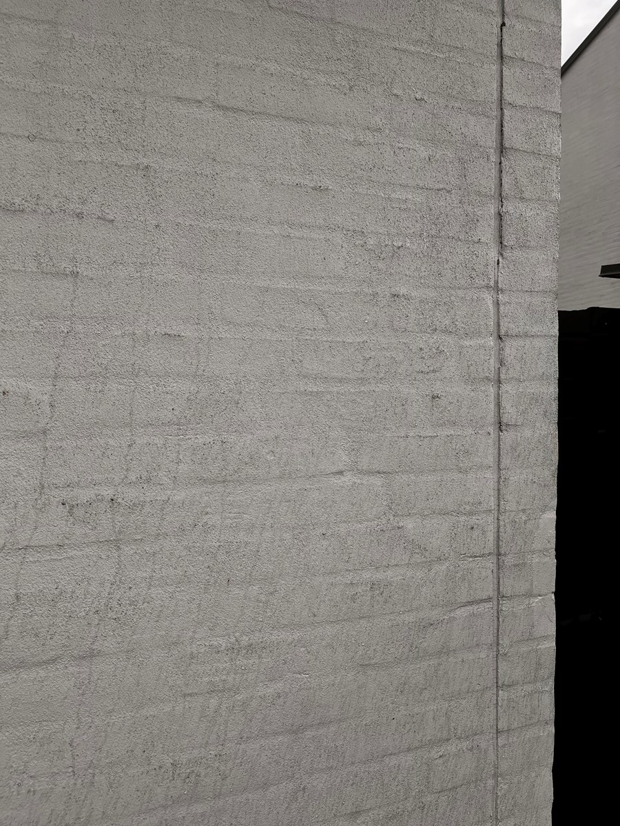

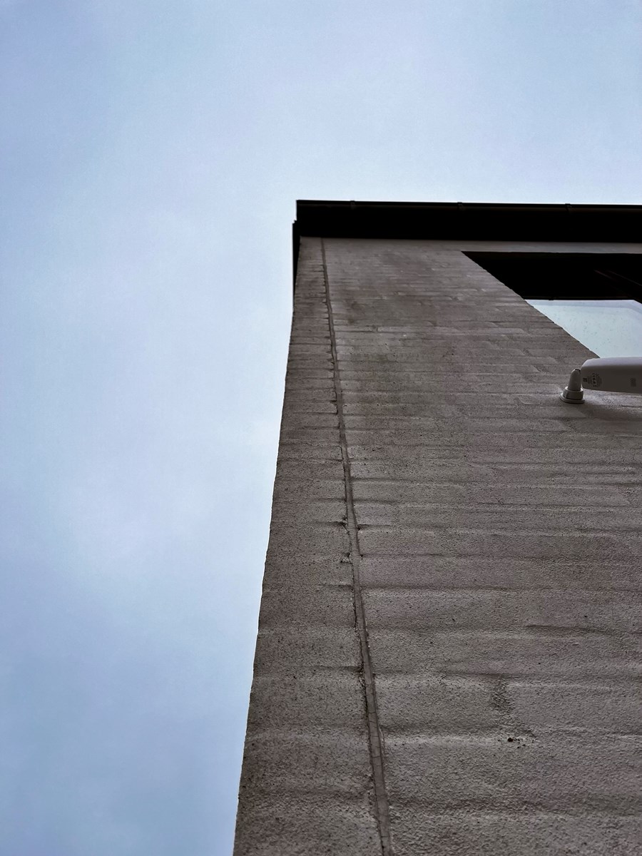

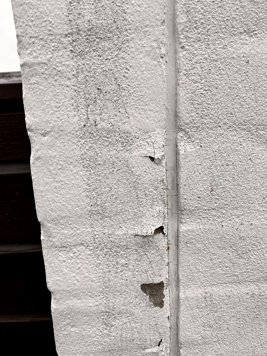

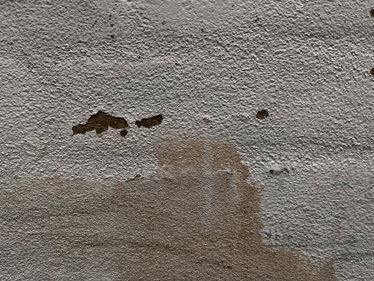

Jeg håber i har lyst til at hjælpe mig med en vurdering af, hvornår jeg kan begynde at udbedre disse små skader på min facade. Skaderne   umiddelbart er kommet i vinters.
Huset er fra 2007 og jeg vil tror at  facaden består af pudset mursten. Som er malet med facademaling ?
Jeg kan læse mig til at det er fugt der er skyld i disse afskalninger. Og jeg skal undersøge hvor fugten kan komme fra. Dette kigger jeg naturligvis også ind i. Men umiddelbart ser det ud til at det er vin og vejr der er skyld i at facaden skaller nogle steder på huset? Når det regner slår regnen ofte ind på selve huset (se billede)
Mit spørgsmål er hvornår kan jeg gå i gang med at reparere facaden. Er det noget der skal udbedres hurtigst muligt eller kan det godt vente nogle måneder ?
Jeg tænker at det skal være Frost frit og tørvejr?
Mvh
Christian
Der er mange af de ældre bygninger der er kalkede og sån også har skallet en del grundet de sidste måneders voldsomme regn/fugt og efterfølgende frostgrader. Noget som der ellers går mange år imellem.
Og Vejret kan man jo ikek gøre så meget ved.
