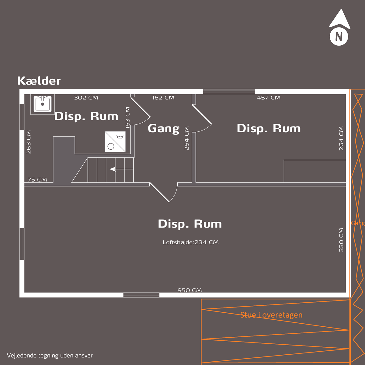

1) Jeg har varm stue og gang over dele af kælderen - bør jeg tænke anderledes mht pladerne på disse vægge? Se vedhæftede billede (orange markeringer på højre side).

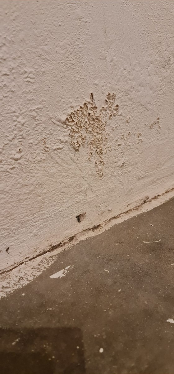

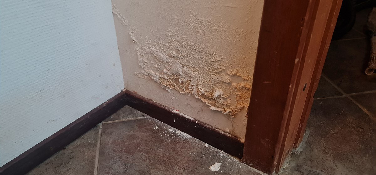

2) Jeg har salpeterudtræk på den ene af de indre vægge på langs af rummet - er det normalt eller måske udtryk for at tidligere ejer har malet med forkert maling e.l.?

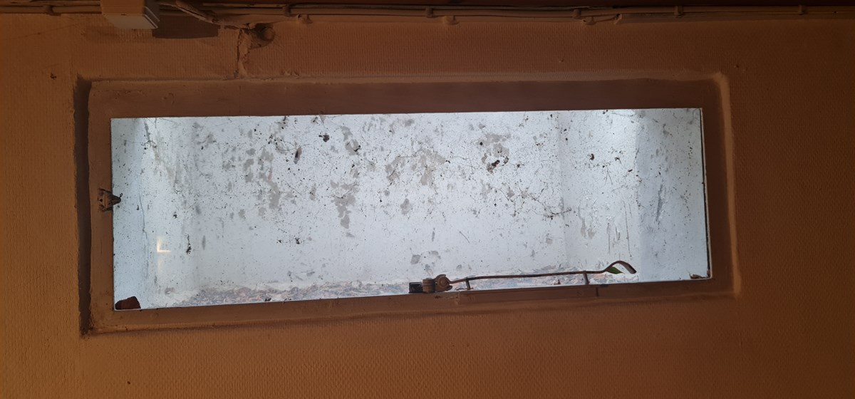

3) Tanker eller råd til hvordan jeg kan etablere om vinduerne kan skiftes og evt. udvides (nedadtil) uden behov for ingeniør/beregninger på statik?

Pkt. 1 de "orange" vægge skal naturligvis også isoleres.
Pkt. 3 bunden af dit vindueshul kan du sagtens udvide uden ingeniørberegninger, men det er en stor opgave da lysskakt og afløb skal laves om.

(1) Hvordan kan jeg vurdere om jeg skal have slebet alt malingen af den pudsede væg før jeg går i gang med at sætte Ytong op? Jeg ville jo langt foretrække at jeg blot kan slibe det løse af, men tænker det er meget afhængigt af hvad folk har malet med tidligere! (Saltpeterudtræk på malet ydervæg)

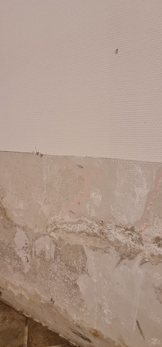

(2) Samme spørgsmål med tidligere tapetseret væg, er det virkelig 110% af alt tapet som skal af eller er der en måde at vurdere reelt behov? Der har ikke som udgangspunkt været problemer med fugt selvom tapet har været sat op på ydervæg i kælder. (Tapet fjernet på nedre halvdel af billede 2)

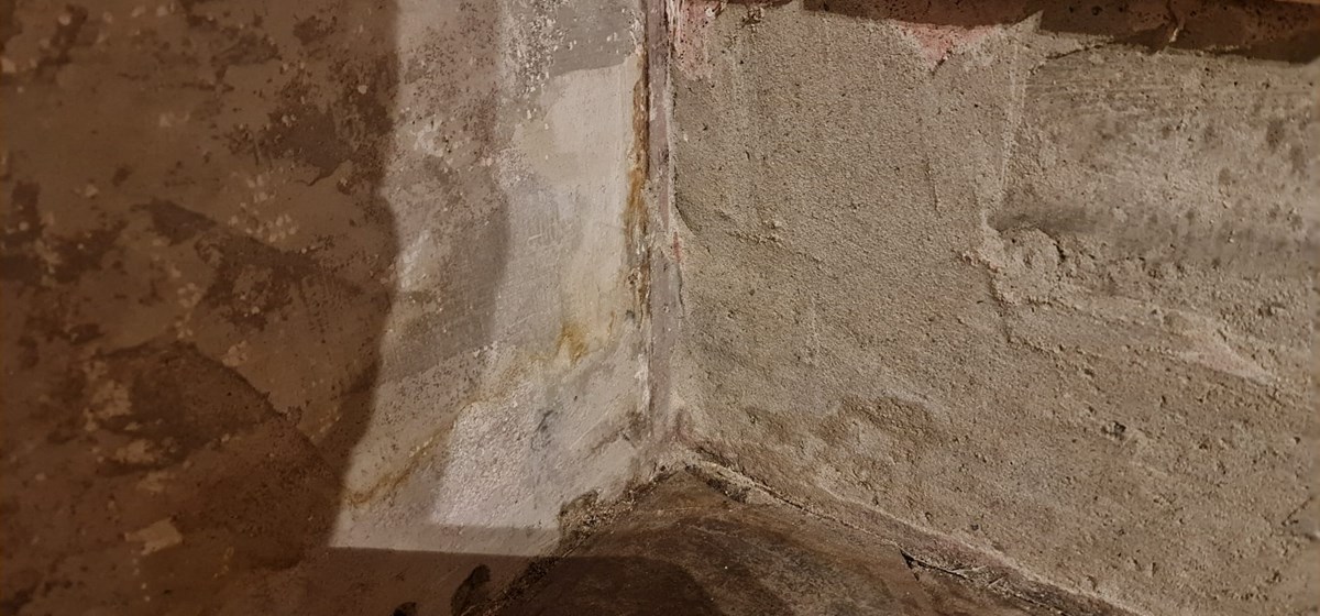

(3)  Under træpanelerne på ydervæggen, virker det som om der måske er malet med rødt - det ligner mistænkeligt meget en vådrumsmembran. Tanker til hvordan jeg kan bestemme om det er tilfældet, versus at det måske blot var den farve den pudsede væg havde før der blev sat træpaneler op? ​(Højre side af ​3. billede)
Jeg vil mene at det er nok at tage det løse maling af.
Lige netop tapet og cellulose klister ( organisk materiale) kan være grobund for skimmel og svamp inde bag ytong.
Det er ikke sandsynlig at der er brugt vådrums sikring, så mon ikke det bare er maling.
