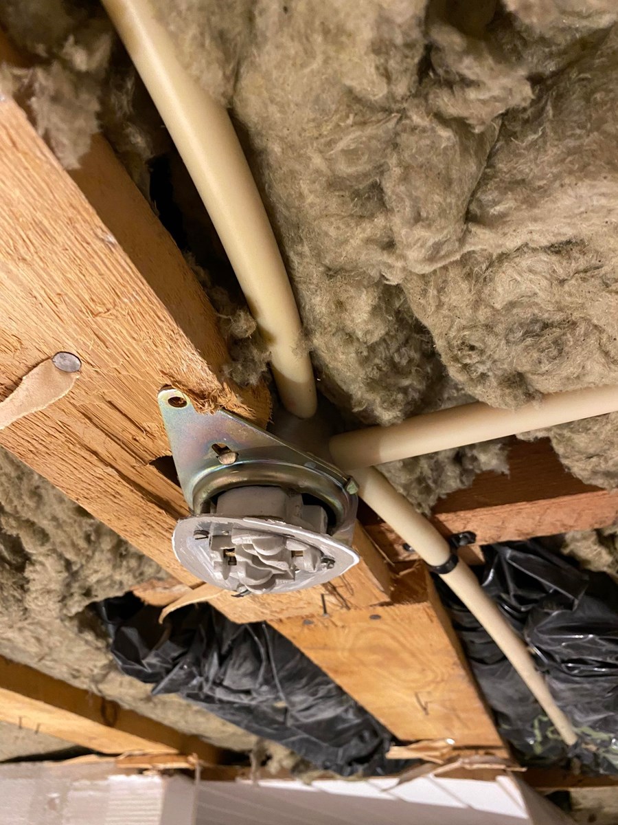

Vi er ved at skifte nogle gamle trælofter ud til nogle nye i af gips og stødt på disse gamle lampeudtag/fordeler (der går umiddelbart 4 rør ind i den). Rørene går henholdsvis til nogle andre loftlamper og til nogle afbrydere, af hvad vi på nuværende tidspunkt kan se.
Spørgsmål 1: Må man selv pille ved disse, eller skal der en el-installatør til?
Spørgsmål 2: Findes der en "moderne udgave" af disse, så man kan få installationen ført op på loftet i stedet?
I tilfælde af vi ikke selv må pille ved det; Hvad vil den korte forklaring til en elektriker så være, for at han forstår opgaven? I tilfælde af vi godt selv må; Hvad hedder "den moderne udgave" i så fald?

Det hedder en loft dåse og er 100 % autoriseret Arbejde.skal ledning føres op på loftet kan de sætte i en dåse deroppe men det kræver at ledningerne er lange nok  og det er de sikkert ikke.
Det er en gammel 700 dåse. Der kan monteres et nyere udtag på dåserne, hvis ledningerne er lange nok. Da ledningerne er trukket i rør, kan de udskiftes og dåsen dermed beholdes.
Tak for svar, vi må hellere finde os en elektriker lyder det til
Selve dåsen er ok og skal ikke flyttes, der skal bare sættes et nyt udtag i når gipsloft er sat op. Hvis gips skal sidde på samme forskalling så kan ledninger sikkert nå.
