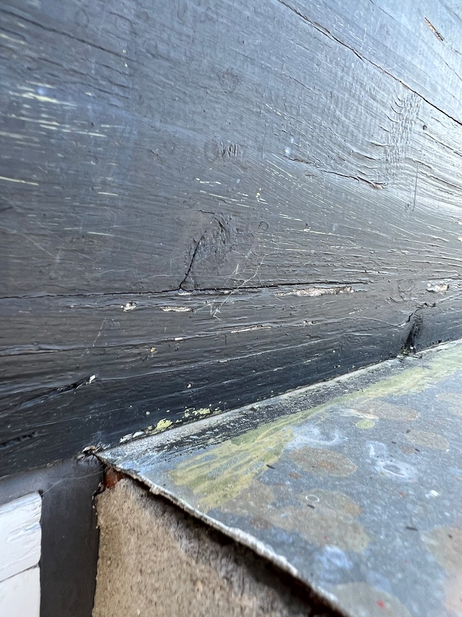

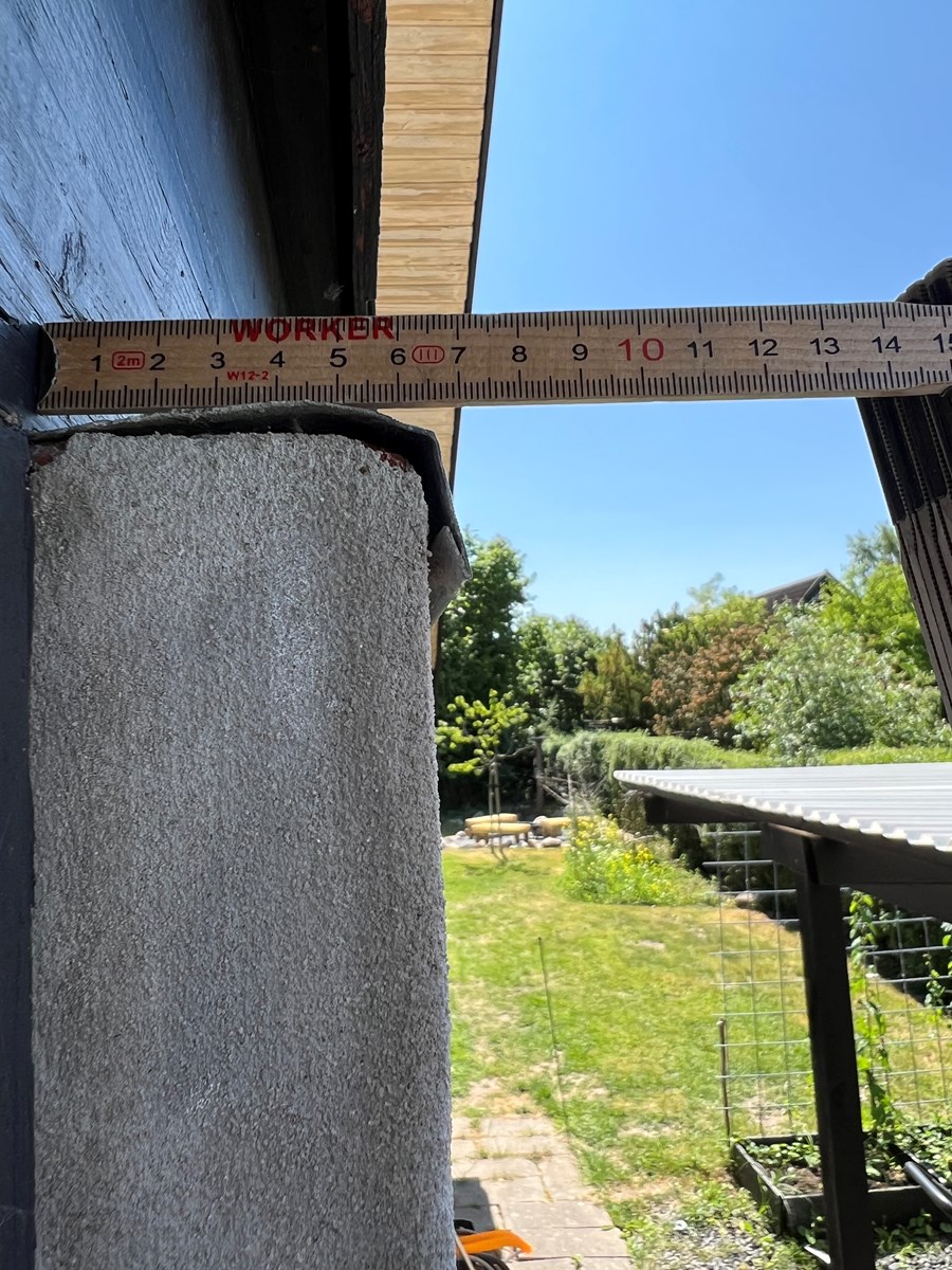

Jeg har en zink profil med bagfald ind mod remmen som er af træ, se billederne.
Hvilken type profil skal jeg vælge? Og hvordan monterer jeg den? Jeg kan ikke lige løfte remmen og fjerne den famle som jeg istedet vil klippe / skære væk. Den nye vil jeg gerne fuge fast.
Alternativt, kan jeg lave en lidt højere fuge inderst som før, at vandet nok kan have bagfald men ikke vil stå op imod træet?
Er den nuværende ikke bare stukket ind i en rille under dit bindingsværk? Hvis den er kan den nok trækkes ud i stedet for at gå igang med vinkelsliberen.
Få bukket en zinkprofil der passer, og skær rillen i murværket stor nok til der er plads til en opkant i profilen.
F.eks. sådan en https://blikshop.dk/produkter/metalprofiler/metalprofiler-dine-mal/loskanter.html
Profilen skal naturligvis være længere end den nuværende da enden af din rem stikker ud over inddækningen.
 Tak! Jeg troede den var lagt på før remmen og mellem denne og bagmuren. Jeg har derfor nok ikke prøvet at Hove hårdt nok.
Skal der være et opbuk hvis der også fuges?
