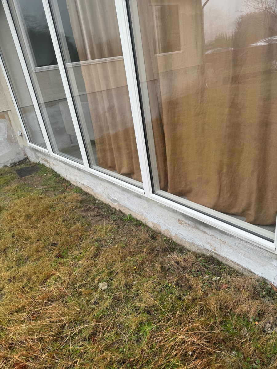

Jeg har et vinduesparti med havedør som mangler en drypnæse udvendig.

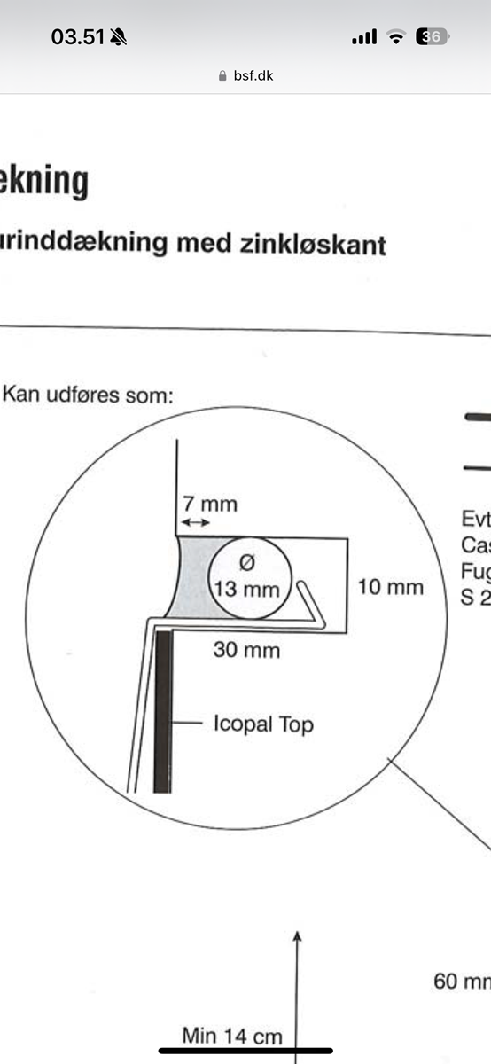

Jeg havde selv tænkt at skære en rille i soklen under vindue på 10mm. Derefter sætte en lille profil ind og så give den en grå ms-fuge. Jeg har vedhæftet et billede af den løsning jeg beskriver her.
Vil det fungere eller er der en bedre løsning?
De 3 første billeder er af mit vinduesparti.
