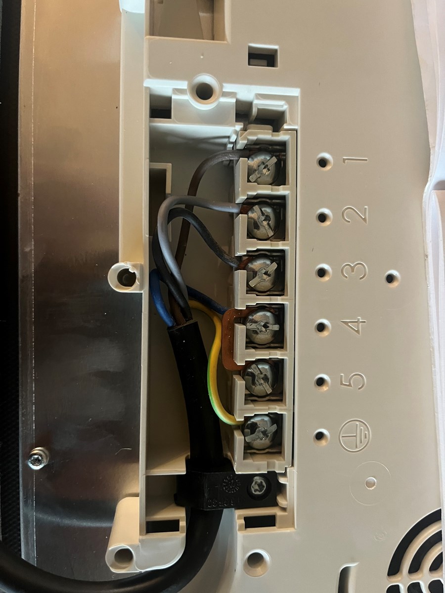

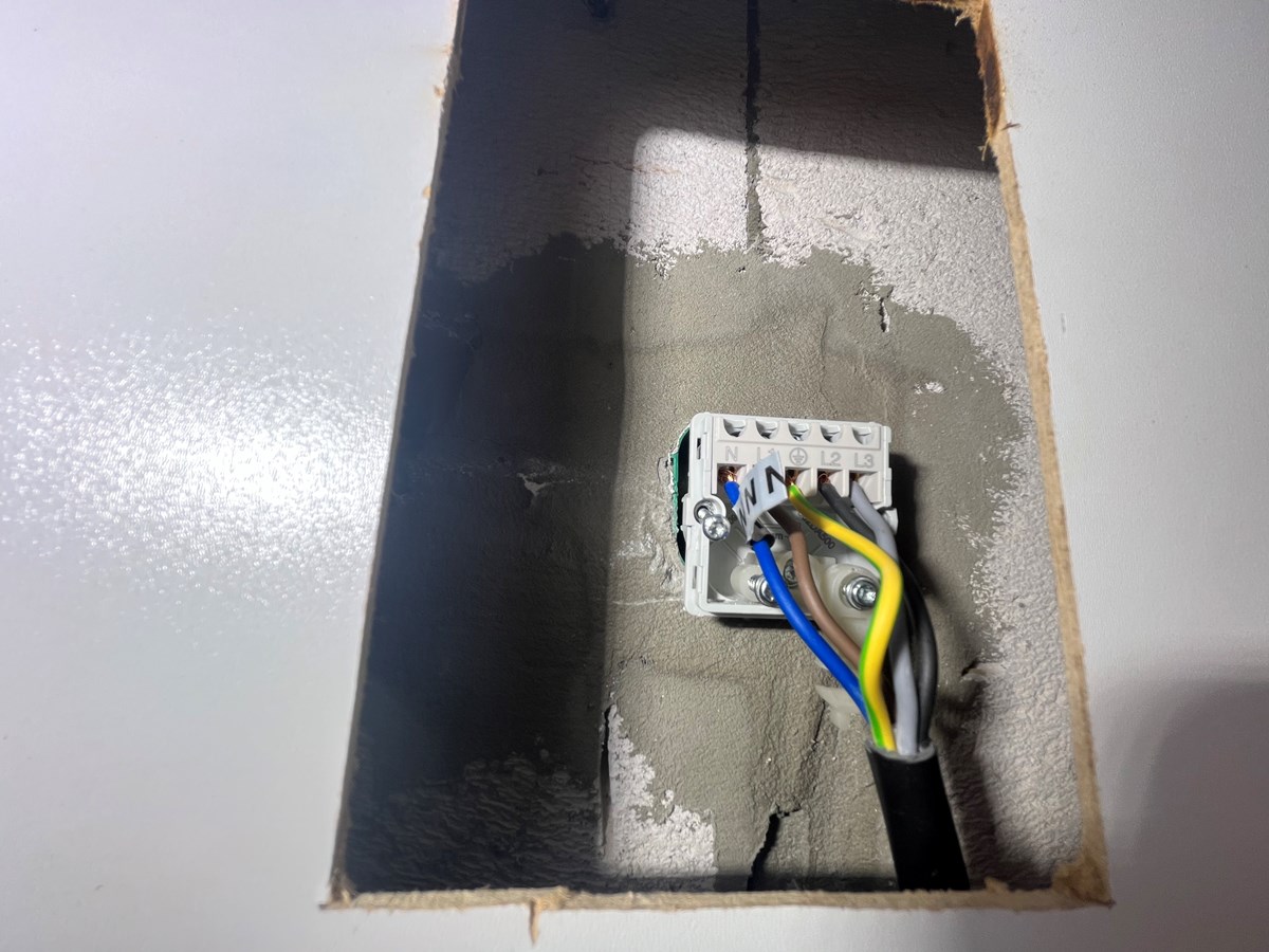

Installation af kogeplade Bnm 2 14-02-2024 21:38 Hej alleJeg håber i kan være mig behjælpelig med at finde fejlen i installationen.Jeg har en witt induktionskogeplade, hvor jeg får er47.Jeg har installeret et nyt komfurudtag, som i kan se på billedet. Hvad har jeg gjort forkert? 4 svar Følg tråden Annonce Annonce Annonce
Piskeris 342 14-02-2024 21:47 Har du et multimeter ved hånden? Tjek at der er strøm på alle faserne. Vis os evt bagsiden af komfurudtaget - eller dobbelttjek lige tilgangene.

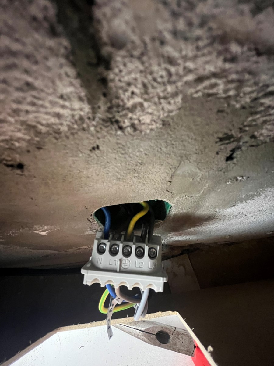

Bnm Trådstarter 2 14-02-2024 21:53 Hej PiskerisTak for hurtigt svar. Jeg har desværre ikke et multimedier ved hånden.Bagsiden af komfurudtaget ser således ud.

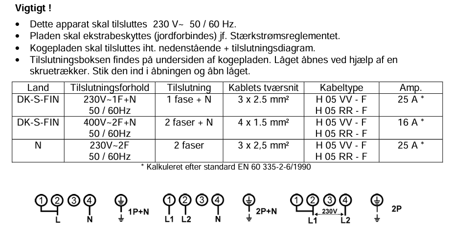

S. Fabrin 19694 4400 14-02-2024 22:42 I følge tilslutningsvejledningen skal kogepladen kun tilsluttes to faser og nul samt jord.Et [ E ] lyser i displayet Elektronikfejl. Tag stikket ud og ring efter en servicemontør.Er du sikker på at nullen er placeret rigtig? fase
Piskeris 342 14-02-2024 22:46 @Fabrin Witt har også 3P+N 400V plader når de er 5-6 zoner. Side 20.@Bnm Hvilket modelnr har din kogeplade?Rækkefølgen ser jo fin ud, er alle ledere bag på af-isoleret så skruerne spænder på kobber stedet for plastik-kappe?Har du smeltesikringer på gruppen er det værd at tjekke dem.Hvis du har en elpære i løs fatning med en stump ledning på kan du tjekke faserne med den. Forbind til nul, og skiftevis L1, L2, L3. Men hvis forsyningen er i orden er det jo ikke så meget tilbage udover defekt kogepladeOgså altid et forsøg værd at slukke på gruppen og se om det gør nogen forskel for kogepladen - omend optimistisk.
