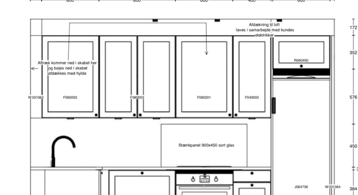

I forbindelse med renovering af køkken har jeg fået lavet nyt aftræk til emhætten. Aftrækket er ført igennem mur og løber indvendigt over skabene. Emhætten er monteret i et skab, hvor aftrækket starter med noget tyndt flexslange som går i et alu-rør af en slags.
Er det nødvendigt at isolere aftrækket for at undgå kondens? Det gamle aftræk var bare en flexslange, som umiddelbart ikke var isoleret og her oplevede jeg aldrig kondens, men vil gerne være på den sikre side.
Alurøret lige under køkkenloftet, så der er nok kun plads til 25 mm isolering her, og de tyndeste lamelmåtter jeg kan finde hedder 45 mm. Hvis jeg skal isolere, hvad gør jeg så? 😊

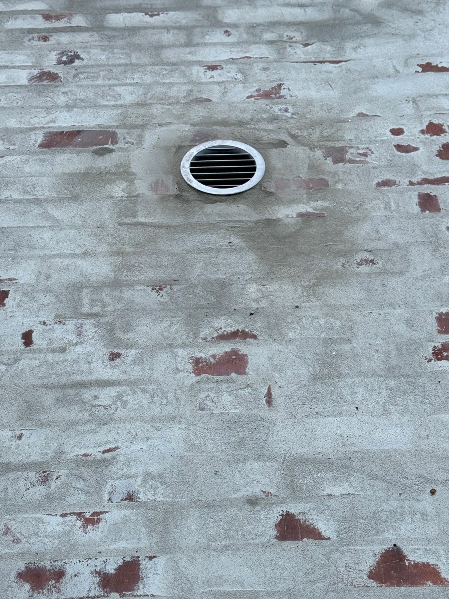

Der er sandsynligvis et returspjæld i i din emhætte, men kan også isættes i din vægventil.
Ved kraftig vind, kan man nogen gange høre det klapre, det skulle gerne fungere ved at åbne, ​når emhættens blæser sættes i gang.
