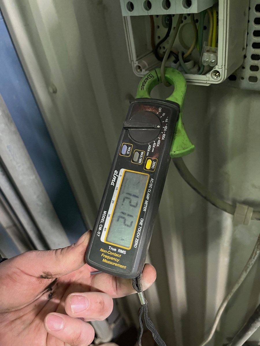

En 9kW 400V varmeblæser
Når der måles bruger den 12,12 amp. hele tiden.
Men hvordan regner jeg ud, hvor mange watt den bruger ?
Hvis det er P (effekt) = U (Volt) / 400 x I  (amp/ 12,12) - bliver det jo 4848 watt - burdet det ikke ligge tættere på 9kw (9000 watt) - eller er det noget med at gange kvadratrod 3 (1,732) ?
En som gider skære det ud i pap for mig ;)
Se bilelde
Thomas
Er den 3 eller 2 faset? Og hvis 3 faset, stjerne eller trekantskoblet. 3 faset stjerne 230V*12,12A*3faser passer meget godt, inkl spændingsfald og lidt lavere nominel forsyningsspænding.
Hej .. Ja, 3 faser, og varmeblæseren kører max-effekt.
Tak for svar... Så burde det jo passe med 230 x 12,12 x 3 = 8362 watt ​
Thomas

 Beregning af effekten P.
1. Ved enfaset belastning P=U * I   eks. P= 230V*12,12A P = 2787,6W
2. Ved tofaset belastning 400V bruges samme metode som ved enfaset belastning.
3. Ved trefaset belastning er formlen P= 690V*I. Eks. 690V*12,12A = 8362,8W
Du kan også bruge formlen for 3 faset belastning P=400*1,73*I
Det er nu ikke så svært som i er ved at gøre det til
Den er mærket med 9 kw. Det betyder at den bruger 9 Kw i  timen På elmåleren er så det så betegnet som 9 kWh
Ved strømpris på 3 kr/kwh er det så 27 kr. i timen Altså 650 kr i døgnet  HVIS IKKE termostaten slår fra en gang imellem.
Men ellers det rigtig at der skal en kvadratrod 3 ( 1,73 ) ind i beregning hvis man kun har Amp forbrug.
400 x 1,73 = 693
