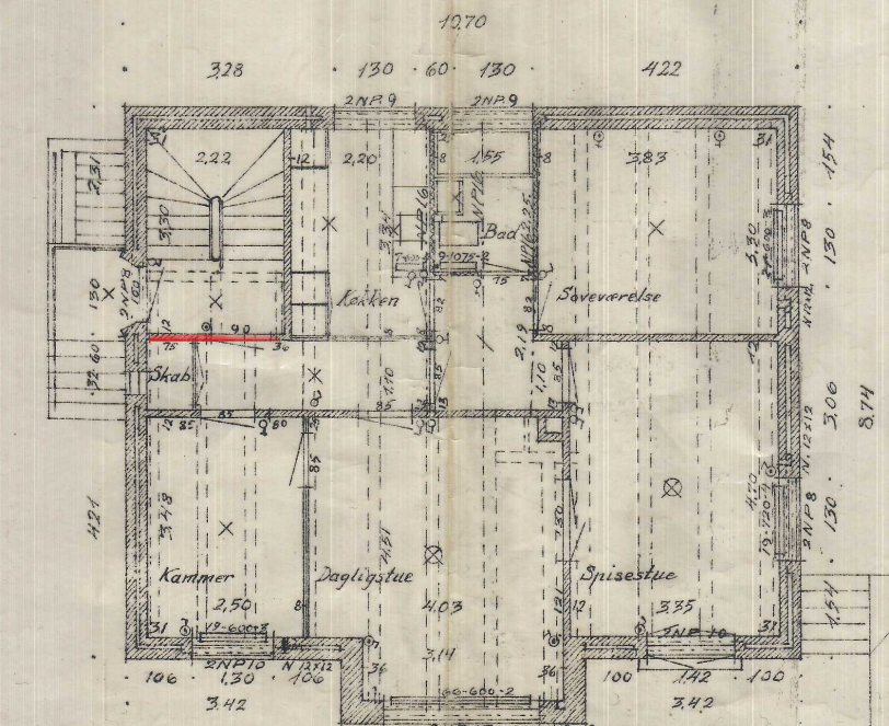

Jeg er i gang med at renovere mit 2 planshus og overvejer at vælte en kort væg i gangen i stueetagen. Spørgsmålet er om væggen er bærende eller stabiliserende eller andet der gør at man bør få en ingeniør indover.
Jeg har markeret væggen med rødt på den oprindelige plantegning. Der er tale om en kort murstensmur og en dør åbning ved siden af (det lyder hul når man banker over døråbningen). Der er tilsvarende væg i kælder og på 1. sal

Når der også er en dør i den lille stump væg, lyder det da ikke helt usandsynligt at vægen kan fjernes.
Men når det nu er et 2 plans hus, synes jeg du bør få en bygningskonstruktør eller lignende, til at lave en beregning på det.
Du må lige gå en tur op på 1. sal og se om væggen fortsætter derop, og hvad den så er lavet af. (mursten eller trævæg)
Har du en tegning af 1. sal?

Tak for svar. Der er også murstensvæg på 1. sal.
Jeg tror i første omgang jeg nøjes med at fjerne døren inkl karme og væggen herover (lyder hul) og se om det ikke giver nok fornemmelse af en større entre. Tak
Du skal være meget sikker inden du fjerner væg over døren. Det er ikke nok at mene at den "lyder hul"!
