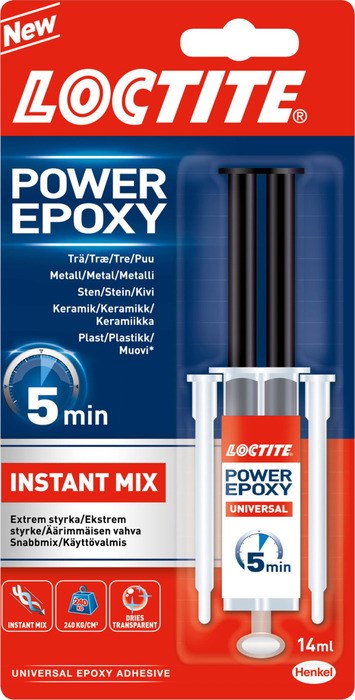

Jeg har har brugt epoxy 2-k epoxy, til min datters opvaskemaskine, det holdt  til hun afhændende maskinen i forbindelse med en flytning, og så stadig fin ud.                 (da var reparationen 1½ år gammel.)

Opdatering: Da jeg kiggede i kassen med lim, fandt jeg en halv dobbelttube med epoxy 😇.
Har i dag renset/skrabet/slebet på “pindene” i kurven, og påført opblandet epoxy.
Tørretid 4 timer, hærdet efter 48 timer. Opvasken får lige en pause de næste par dage.
