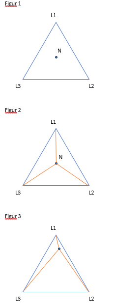

Nu er det blevet forklaret på flere forskellige måder. Så jeg vil give endnu et bud.
Figur 1
Hvis du forstiller dig at de tre faser ligger som hjørnerne i en trekant. Så vil et ordentlig tilsluttet nul ligge lige i midten
Figur 2
Spændingen mellem to faser er 400 V. Det svarer til de blå streger. Mellem nul og fase er der et kortere stykke. Det er de orange linjer. De er på 230V.
Figur 3
Hvis nul ikke er tilsluttet, kan punktet ligge ethvert sted inden for trekanten. Der er ikke noget, der holder det fast i midten. Hvis der fx en varmelegeme eller andet der bruger meget strøm er mellem nul og L1, vil det flyende nulpunkt bliver trukket op mod L1. Så kan du se at de orange streger ved L2 og L2 næsten er lige så lange som de blå. Der er altså næsten 400V mellem fase og "nul".
Det er derfor at det er meget vigtigt at nullen er tilsluttet hele vejen, hvis den bruges af flere faser. Så bliver den låst i midten, og spændingen er ​230V.
