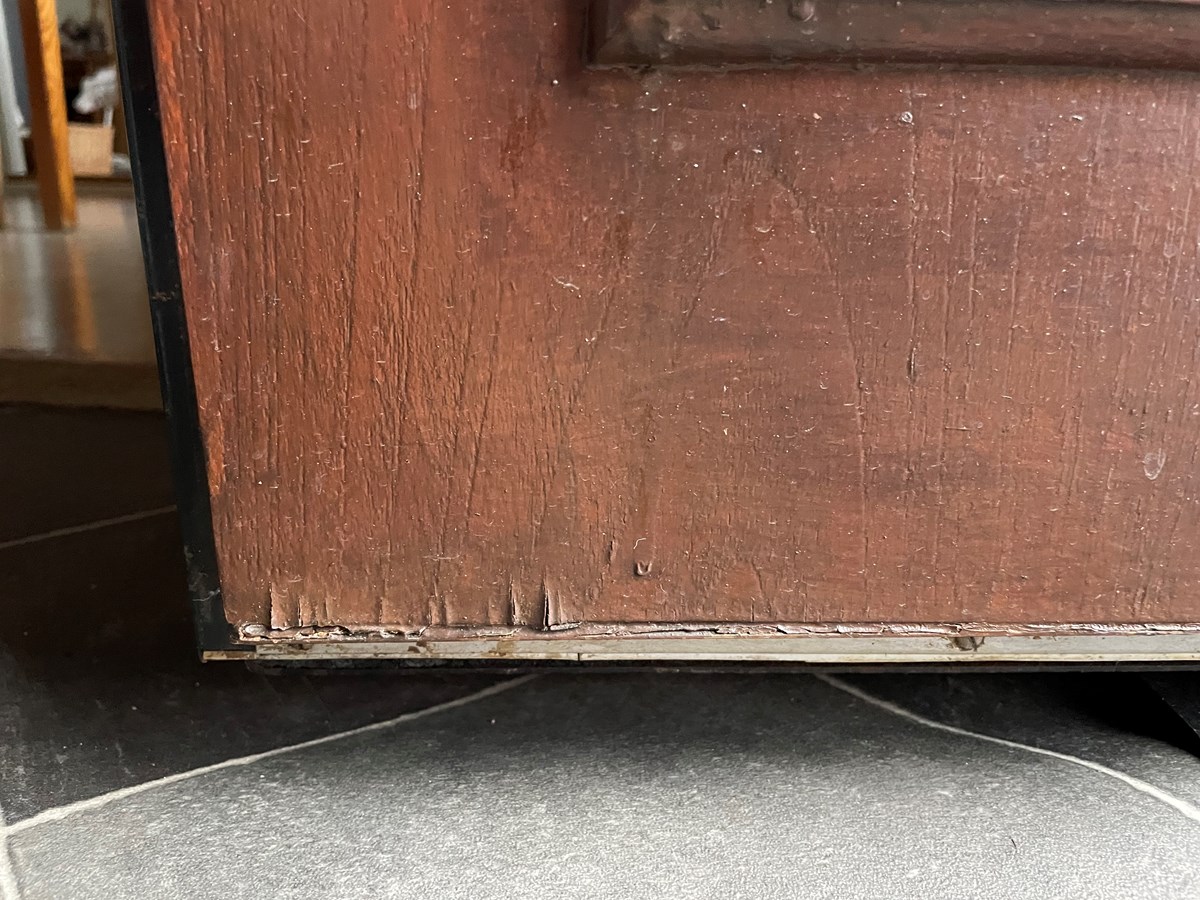

Revner i træ hoveddør bund.
Dørbunden af hoveddøren  som er af træ ,er kommet revner i
Hvormeget kan man tillade sig at slibe der ned ?

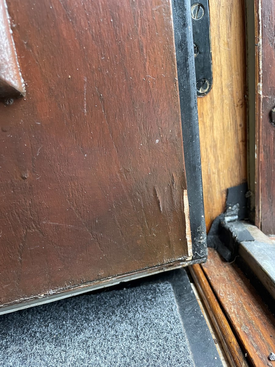

Jeg tror at det bedst med noget billeder fra dør bunden. Det tager jeg sner og oploader
Billeder fra dør bund
Det ligner en ældre pladedør, hvor yderfineren så småt slår fra i bunden. Skrab det løse af og spartel op med polyester og slib - eller bedre, lim en ny finer / rustfri plade på i bunden. Pas på hvor meget energi / kroner der bruges - en komplet ny plade er sikkert bedre i længden.

Hej igen. Mange tak for hjælpen kære CDP.
Jeg havde også på den rustfriplade på bunden men hvor man kan købe den bukket plade efter mål til døren. Mvh
