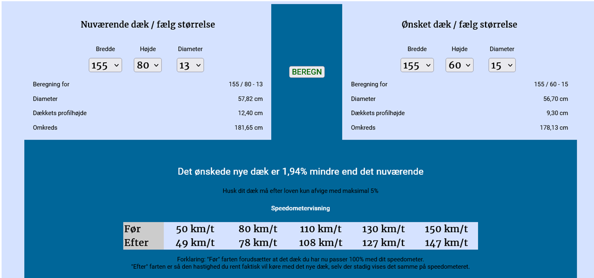

Jeg har søgt og søgt og søgt på nettet, jeg kan ikke finde frem til om der regler for hvor store hjul der må komme på den trailer? (Nu standard R13)
Kigger pt på nogle dæk der hedder "155/60 R15 74T", men ved ikke om det er noget der kan betales sig at arbejde videre i med hensyn til fælge? Umiddelbart er noget der hedder 4J heller ikke sådan lige til at finden, men formentlig må de også være lidt bredere?

Med de dæk du nævner i knap 2% mindre, så tænker ikke det er et problem ( ​for biler må størrelsen afvige 5%)

Det var da lidt sjovt at 15" ender med at være mindre i Ø.
