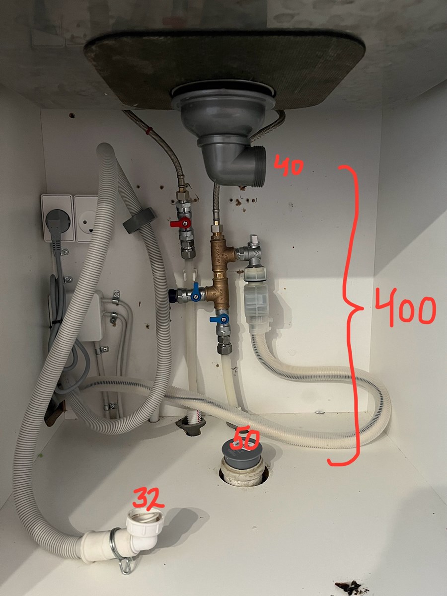

Har købt nyt hus i hvilken forbindelse vi har haft det gamle køkken nedtaget og eftermonteret igen (samme køkken). Jeg har dog mistet afløbsinstallation under køkkenvask, så den skal jeg lave forfra. Jeg kunne hidkalde en VVS'er, men hvorfor ikke lave det selv? :-) Jeg har svært ved at danne mig overblik over de forskellige rør, hvad passer sammen, hvordan forlænger man, osv. Jeg har vedhæftet et billede af skabets indhold, hvor det kan ses at
a) udgang fra køkkenvask er Ø40 og løber vandret ud (kan drejes 360 grader),
b) udgang fra opvaskemaskine er Ø32
c) afløb er Ø50
d) total højde fra køkkenvasks udgang til afløb er ca. 40 cm
Langt de fleste standardvarer antager en "lodret" udgang fra køkkenvask, så jeg skal vel have noget der kan dreje .. formoder jeg .. en indkøbsliste kunne se således ud:
- Afløbsvinkel, 1 1/2" x Ø40 mm (link)
- Intra køkkenvandlås 1 1/2" (link)
- Wafix afløbsrør i grå 50mm - 50 cm (link)
Men hvordan passer gevind sammen? Hvordan får jeg afløbsrører til at sidde fast på afgang fra køkkenvandlås? Er jeg på rette vej? :-)

Tag hen i byggemarkedet og kig på sagerne. Afløbsvinklen går over i ø 50 og passer derfor ikke til gevindet på din vandlås. ​
Husk at tage højde for om der skal skraldespand ind også
Du skal bruge faste rør (ikke flex), så vandlås holder sig selv.
Du vælger vandlås og forskellige forskruninger med det rigtige gevind, der alle passer til den rørdiameter du bruger.
Ofte sælger byggemarkederne sæt, hvor det meste er i. Du skal måske tilkøbe forskruninger til vask eller afløb, hvis dem i sættet ikke passer eller har den forkerte bukning. Du skal forvente at rør skal afkortes, så de passer.
Gå i Silvan, så kommer der en og spørger om han kan hjælpe med noget,
Du viser ham billedet og siger, jeg skal bruge afløbsrør herfra og dertil.
